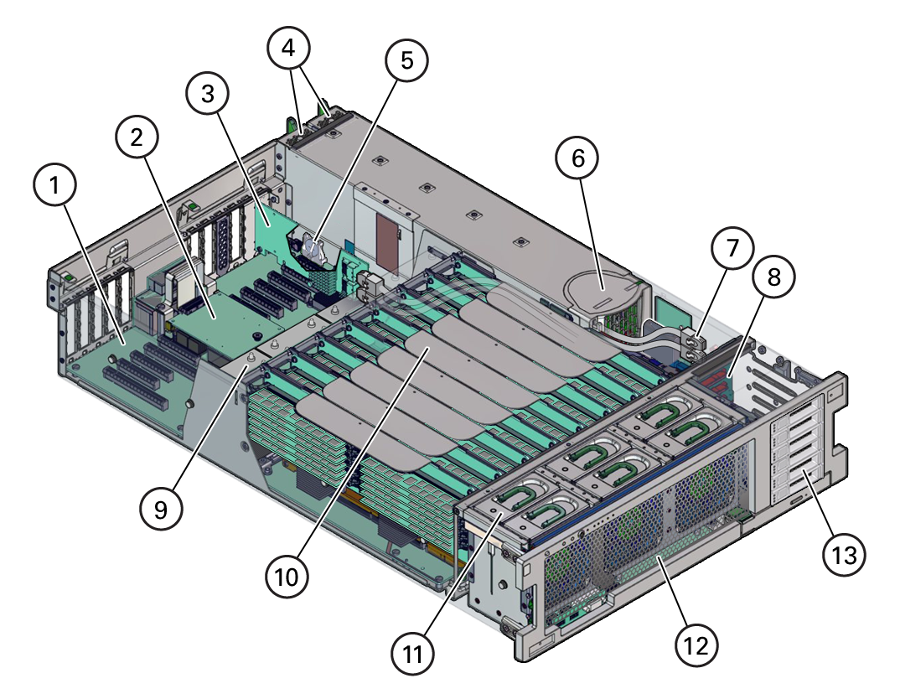

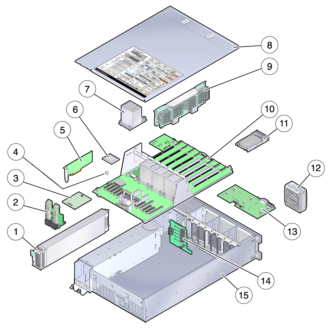

ZS5-4 内部组件
下图显示了 ZS5-4 控制器的各个组件,并且在图例中对这些组件进行了标识。
图 4  ZS5-4 内部组件
image:图中显示了服务器中可更换组件的位置。
标注
说明
标注
说明
1
主板
8
存储驱动器底板
2
SP 卡
9
散热器和 CPU (4)
3
HBA 卡
10
内存竖隔板 (8)
4
电源 (2)
11
风扇模块 (6)
5
系统电池
12
风扇板
6
电源底板
13
存储驱动器插槽 (2)
7
HBA SAS 电缆 (2)
图 5  ZS5-4 内部组件(已展开视图)
image:图中显示了服务器中可更换组件的已展开视图。
标注
说明
标注
说明
1
电源
9
内存竖隔板
2
电源底板卡
10
主板
3
SP 卡
11
存储驱动器
4
系统电池
12
风扇模块
5
HBA 卡
13
风扇板
6
CPU
14
存储驱动器底板
7
散热器
15
控制器机箱
8
封盖

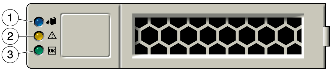

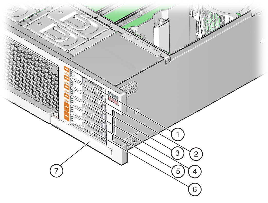

ZS5-4 存储驱动器
本节展示了存储驱动器状态指示灯的位置并解释了其功能。
image:图中显示了存储驱动器前面板。
标注
说明
1
“可以移除”(蓝色)
2
需要维修操作(琥珀色)
3
正常/活动(绿色)

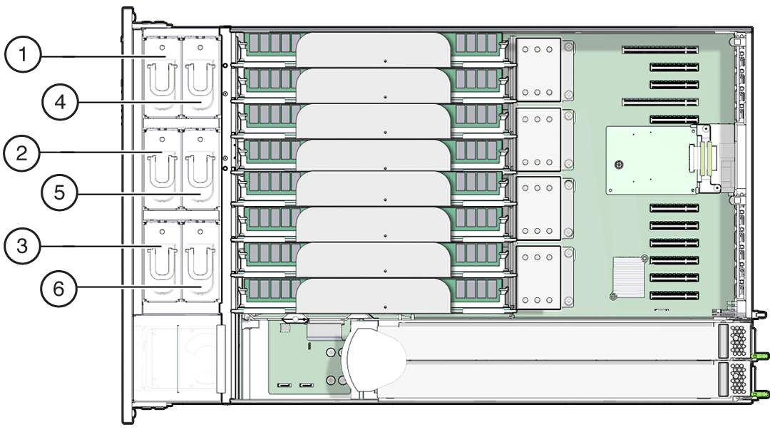

ZS5-4 风扇模块
六个风扇模块插槽位于 ZS5-4 控制器的前部,固定在两行插槽中(每行三个)。插槽是按从左到右的顺序标记的。如下图所示,前一行中的三个插槽分别指定为:FM0、FM1 和 FM2。后一行中的三个插槽分别为:FM3、FM4 和 FM5。
image:带标注的插图,其中显示了风扇模块的标记。
标注
说明
标注
说明
1
风扇模块,FM 0
4
风扇模块,FM 3
2
风扇模块,FM 1
5
风扇模块,FM 4
3
风扇模块,FM 2
6
风扇模块,FM 5

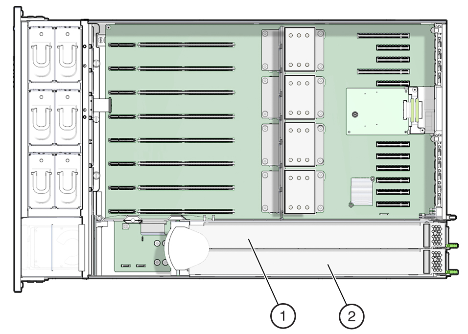

ZS5-4 电源
两个电源插槽位于控制器的右侧(从服务器的前面看),按从右到左的顺序标记。可从控制器的背面访问这些插槽。从控制器的背面,左插槽标记为 PS-0,右插槽为 PS-1。
image:图中显示了电源的位置和标记。
标注
说明
1
PS 1
2
PS 0
通过使用两个电源,控制器在其中一个电源出现故障时仍然可以运行,从而可确保冗余。但是,当控制器在一个电源上运行时,冗余不再存在,意外关闭和丢失数据的风险很高。当电源或属于冗余配置的任何组件出现故障时,请立即更换它。

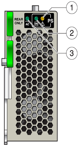

image:图中显示了电源状态指示灯。
标注
说明
1
需要维修操作(琥珀色)
2
DC 正常(绿色)
3
AC 正常(绿色)

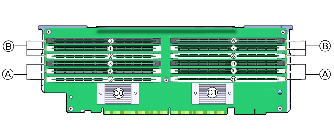

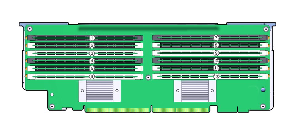

ZS5-4 DIMM
DIMM 插槽位于内存竖隔板上。DIMM 安装在每排各有 6 个插槽的两排插槽(共 12 个插槽)中。插槽是按从上到下的顺序以数字标记的。左排插槽标记为 D0–D6。右排插槽标记为 D7–D11。
image:图中显示了内存竖隔板。
标注
说明
标注
说明
1
插槽 D0
7
插槽 D6
2
插槽 D1
8
插槽 D7
3
插槽 D2
9
插槽 D8
4
插槽 D3
10
插槽 D9
5
插槽 D4
11
插槽 D10
6
插槽 D5
12
插槽 D11
内存竖隔板布局:
下图显示了内存竖隔板上的 DIMM 插槽和通道标记:
image:带标注的插图,其中显示了内存竖隔板的 DIMM 插槽排列和填充顺序。
标注
说明
0 - 11
DIMM 插槽编号。在板标签中,插槽编号以 "D" 开头(例如:D0–D11)。
B
通道 B 插槽:D0–D2 表示内存缓冲区 0;D6–D8 表示内存缓冲区 1。
A
通道 A 插槽:D3–D5 表示内存缓冲区 0;D9–D11 表示内存缓冲区 1。
C0
内存缓冲区 0。
C1
内存缓冲区 1。
ZS5-4 存储驱动器和 USB
存储驱动器插槽位于控制器的右侧,按从下到上的顺序连续标记。
image:图中显示了 DVD、存储驱动器和 USB 的位置和标记。
标注
说明
标注
说明
1
驱动器填充面板
5
第二引导驱动器
2
驱动器填充面板
6
主引导驱动器
3
驱动器填充面板
7
DVD 填充面板
4
驱动器填充面板
