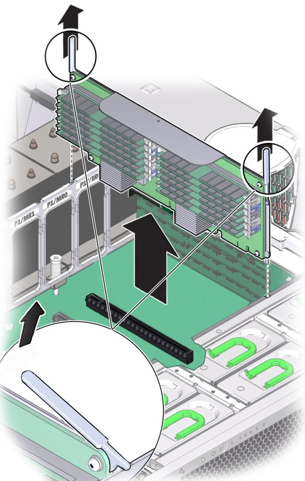

使用以下过程更换 ZS5-4 内存竖隔板。
![]()  | 注意 - 因为系统中始终存在 3.3 VDC 备用电源,访问任何可冷维修组件时,必须先拔掉电源线。  |
                    内存竖隔板设计为紧紧插入到主板上的内存竖隔板连接器中。内存竖隔板上的手柄针对机箱提供了杠杆作用,以将卡的边缘连接器从主板上的连接器松脱。
![]()  | 注意 - 在安装内存竖隔板期间,打开的 DIMM 弹出杆可能会折断。内存竖隔板上的所有已填充和未填充的 DIMM 插槽弹出杆都必须处于完全关闭和锁定位置,然后才能在控制器中安装内存竖隔板。  |
![]()  | 注意 - 弹出杆仅用于移除内存竖隔板,不用于安装内存竖隔板。  |
内存竖隔板上的 DIMM 必须面向左侧(当放置于控制器前面时)。
