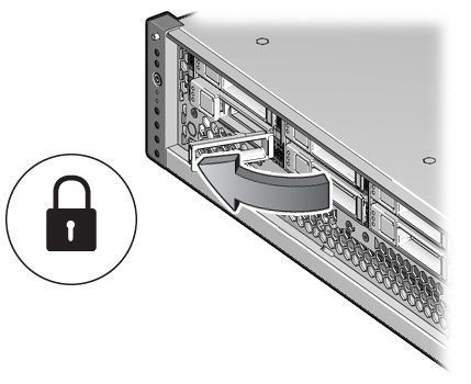

  2. 要移除出现故障的驱动器,请按释放按钮,将释放杆旋转到右侧。
    image:此插图显示了如何按压释放按钮。
  3. 抓住释放杆,将驱动器从机箱拔出,并将其放在一边。
    image:该插图显示了如何移除驱动器。

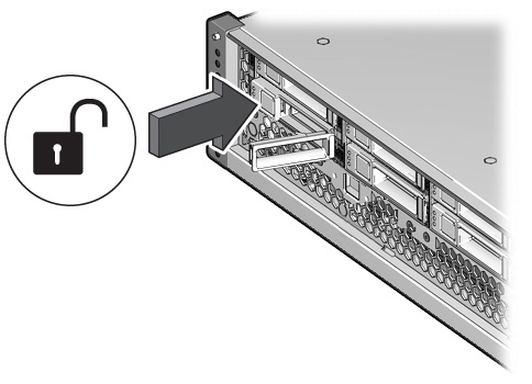

  5. 要插入更换驱动器,请按下驱动器的释放按钮。
    此时将打开释放杆。
  6. 将更换驱动器与机箱插槽对齐。
    image:该插图显示了如何安装驱动器。
    连接器位于驱动器背面,释放按钮位于驱动器的左侧。
  7. 使驱动器滑入机箱,直到释放杆稍微向内移动。
  8. 按释放杆,直到听到“咔嗒”一声使其完全闭合,将驱动器固定到机箱中。
    image:该插图显示了如何固定驱动器。
