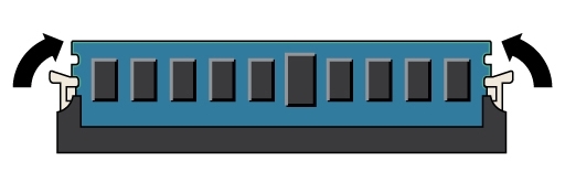

DIMM 是钥控的,凹槽必须与 DIMM 插槽中的突起对齐。钥控确保 DIMM 正确安装。
随着 DIMM 进一步推入插槽中,控制杆将抬起。
![]() | 注意 - 在安装内存竖隔板期间,打开的 DIMM 弹出杆可能会折断。内存竖隔板上的所有已填充和未填充的 DIMM 插槽弹出杆都必须处于完全关闭位置,然后才能在控制器中安装内存竖隔板。确保所有控制杆均已关闭和锁定。 |
