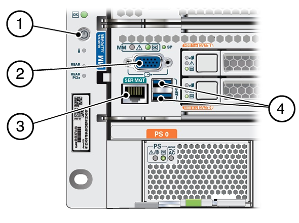

Composants du panneau avant
N°
Description
1
Bouton d'alimentation
2
Port VGA
3
Port SER MGT
4
Ports USB 3.0
Informations connexes
