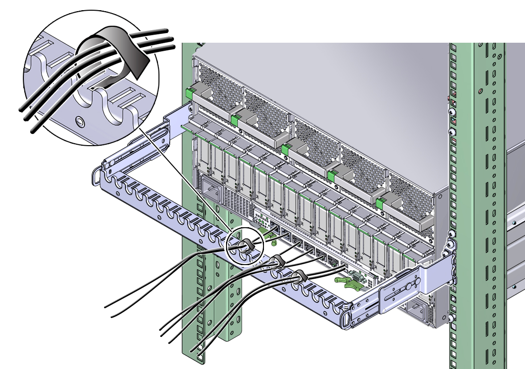

Le module de fixation des câbles permet de fixer les câbles et d'assurer le bon acheminement des différents câbles.
  1. Installez et groupez les câbles en fonction de vos besoins.
    Voir Connexion des câbles de données et de gestion.
    Utilisez les attaches de câble et les boucles fournies pour fixer les câbles au module de fixation des câbles.
    image:Illustration présentant l'utilisation du module de fixation des câbles.

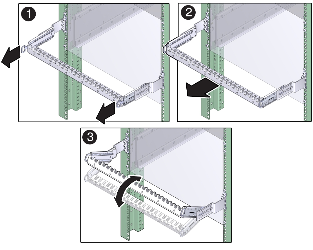

  2. Si nécessaire, faites basculer le module de fixation des câbles vers le haut ou le bas pour orienter les câbles comme il convient.
    Tirez les onglets de dégagement pour déverrouiller le peigne du module de fixation des câbles. Faites pivoter le peigne du module de fixation des câbles vers le haut ou le bas et poussez les onglets de dégagement vers l'avant pour verrouiller le peigne dans la position voulue.
    image:Illustration montrant comment faire basculer le module de fixation des câbles.
