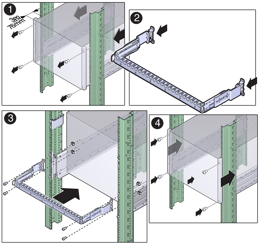

Pour installer le module de fixation des câbles
Fixez le CMA aux montants arrière du rack.
Remarque -  L'installation du module de fixation des câbles peut bloquer (et donc rendre indisponibles) certaines des prises de courant du rack.
  1. Vérifiez que vous disposez du matériel approprié pour installer le module de fixation des câbles.
    Voir Identification du matériel de montage en rack approprié.
  2. Fixez les adaptateurs de support au peigne du CMA.
    Utilisez six vis M6 de 6 mm, trois de chaque côté.
  3. Si le serveur est déjà installé dans le rack, procédez comme suit :
    1. Retirez les quatre vis de la plaque avant, deux de chaque côté.
      Caution
      Mise en garde  -  Ne desserrez pas ou ne retirez pas les vis qui maintiennent les supports de rail d'étagère sur le rack.
    2. A l'arrière du serveur, sur les racks à trous carrés, retirez la vis d'adaptateur du milieu, de chaque côté.
      Caution
      Mise en garde  -  Ne retirez pas la vis d'adaptateur du haut sur les racks à trous carrés.
      image:Illustration présentant la procédure d'installation du CMA.
    3. Poussez le serveur vers l'avant de 76 mm (3 pouces).
  4. Fixez le CMA aux montants du rack, à l'aide de deux vis M6 de chaque côté.
  5. Déterminez les étapes suivantes :
    • Si le serveur est déjà installé, procédez comme suit :
      1. A l'avant du serveur, repoussez le serveur jusqu'à ce qu'il touche les rails.
      2. Réinstallez les quatre vis de la plaque avant, deux de chaque côté
    • Si le serveur n'est pas déjà installé, installez-le.
      Voir Installation du serveur.
