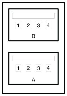

Ports USB
Deux ports USB 3.0 sont situés sur le panneau arrière. Deux ports USB 3.0 supplémentaires sont situés sur le module principal et sont accessibles à partir du panneau avant. Voir l'emplacement des ports USB dans Composants du panneau avant et Composants du panneau arrière. Les ports USB prennent en charge l'enfichage à chaud. Vous pouvez connecter et déconnecter les câbles USB et les unités périphériques pendant que le serveur fonctionne, sans que cela n'ait d'incidence sur les opérations du serveur.
Chaque port USB fournit une sortie de 5 V à 2 A.
image:Figure présentant le brochage USB.
Broche
Description du signal
Broche
A1
+5 V (avec fusible)
B1
+5 V (avec fusible)
A2
USB0/1-
B2
USB2/3-
A3
USB0/1+
B3
USB2/3+
A4
Terre
B4
Terre
