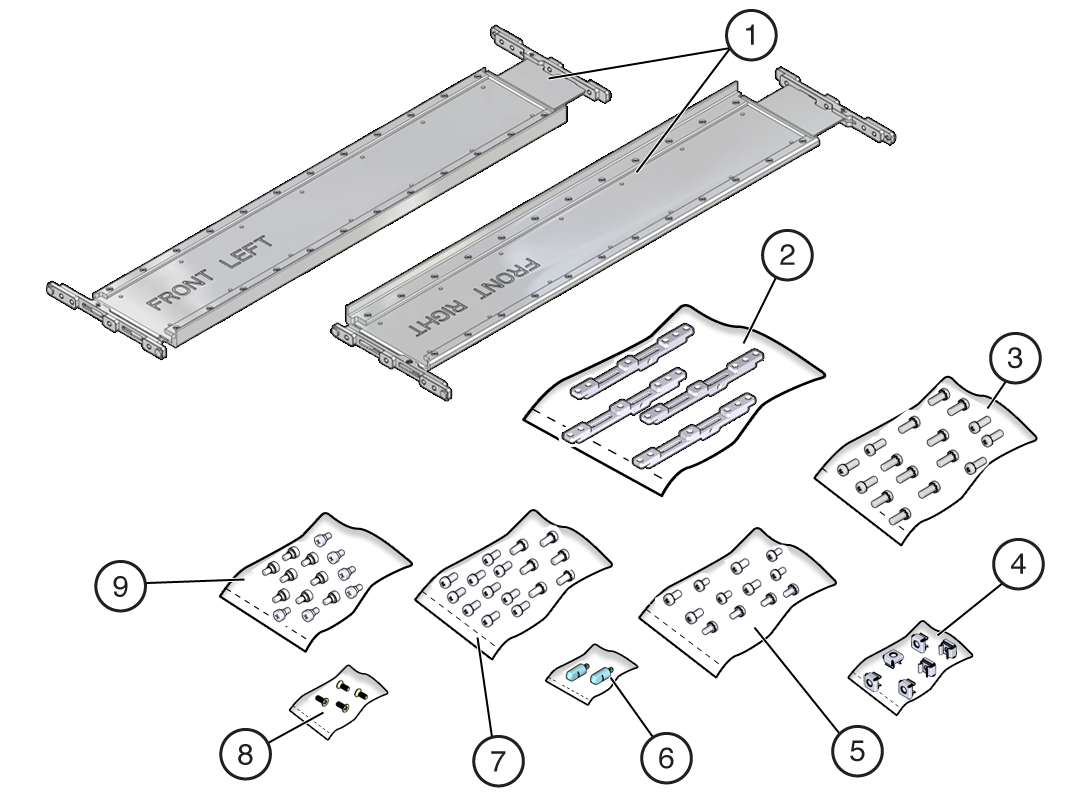

Présentation du kit de montage en rack
Le kit de montage en rack comprend deux ensembles de rails d'étagère, un pour chaque côté du rack. Chaque rail d'étagère porte la mention LEFT (gauche) ou RIGHT (droit).
Les rails d'étagère sont montés sur le rack à l'aide de quatre supports, soit deux de chaque côté. Les supports pour les racks à trous carrés sont préinstallés sur les rails d'étagère. Le kit de montage en rack comprend également un ensemble de supports à utiliser avec les racks à trous de montage filetés.
Les rails d'étagère se règlent en fonction de la profondeur du rack, de 63,5 à 87 cm (25 à 34,25 pouces).
Le kit comporte également des supports de sécurité. L'installation de ces supports de sécurité est facultative.
image:Illustration présentant les composants du kit de montage en rack.
N°
Description
1
Rails d'étagère préassemblés avec les supports d'adaptateur (pour les racks à trous de montage carrés) (2)
2
Supports d'adaptateur (pour les racks à trous de montage ronds) (2)
3
Vis M6 de 16 mm (16)
4
Ecrous à cage (6)
5
Vis 10-32 de 10 mm (12)
6
Broches de guidage (2)
7
Vis M6 de 12 mm (16)
8
Vis à tête fraisée M4 de 10 mm (4)
9
Vis à embase 10-32 (12)
Remarque -  Tous les sachets d'attaches inclus dans le kit ne sont pas requis pour installer ce serveur.
