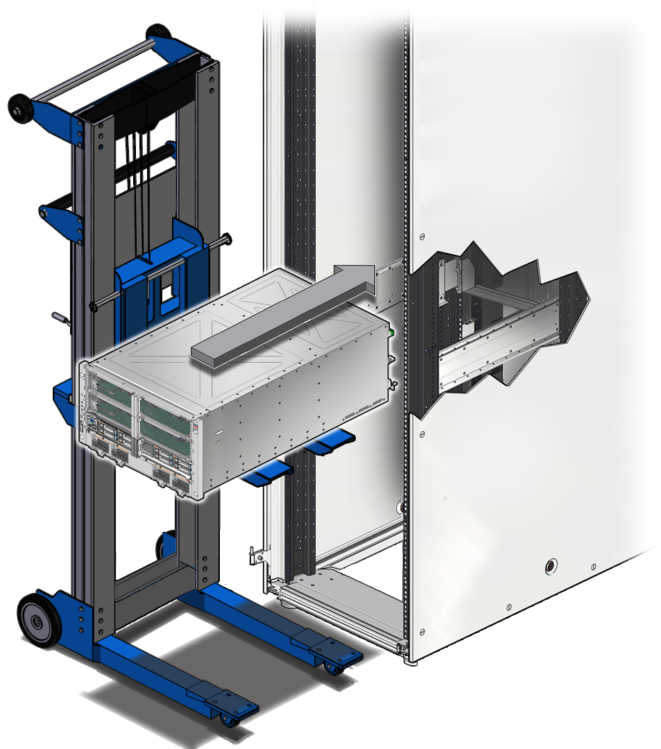

  2. Si vous utilisez un appareil de levage mécanique, assurez-vous que l'appareil est bien réglé et stable.
  3. Soulevez le serveur jusqu'à la hauteur voulue.
    Assurez-vous que le bord inférieur du serveur ne se trouve plus sur le bas des rails d'étagère.
  4. Faites glisser le serveur dans le rack.
    image:Installation du serveur à l'aide d'un appareil de levage mécanique.
  5. Fixez le serveur au panneau avant à l'aide de quatre vis cruciformes n°2.
