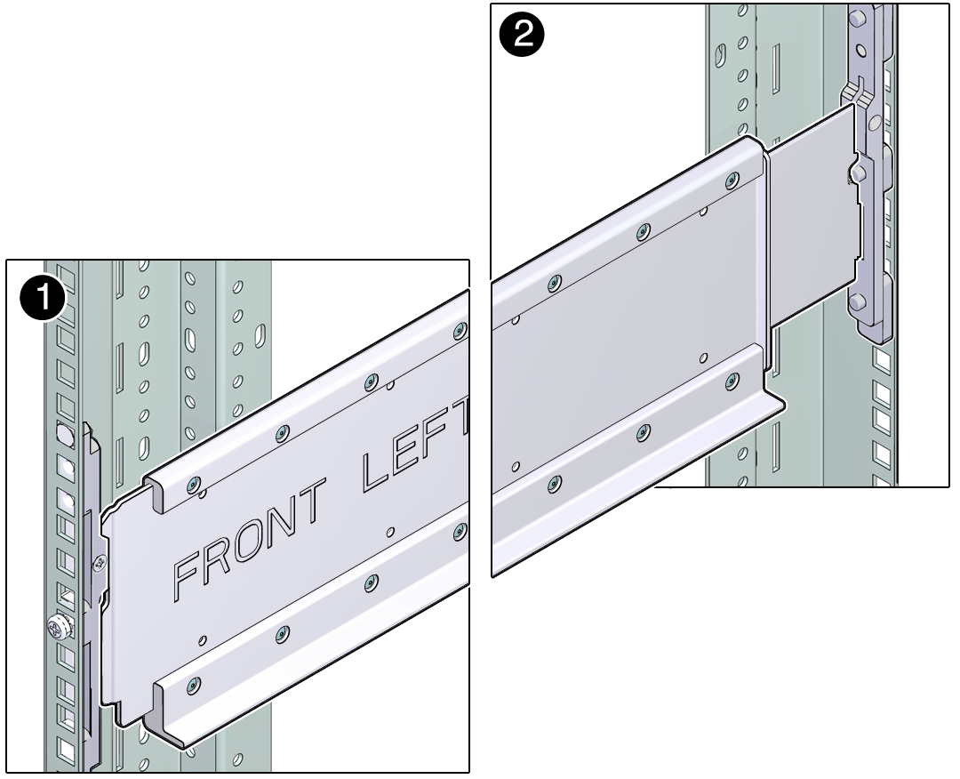

  1. Placez le rail d'étagère gauche dans l'emplacement indiqué.
    Remarque -  Les rails d'étagère portent la mention FRONT LEFT (avant gauche) et FRONT RIGHT (avant droit), vu de l'avant du serveur. Une flèche pointant vers le haut indique l'orientation qui convient.
  2. Fixez le support du rail d'étagère arrière dans les trous du haut et du bas à l'aide de deux vis Torx T30.
  3. Fixez l'avant du rail d'étagère arrière dans le trou central à l'aide d'une vis Torx T30.
    image:Figure illustrant l'installation des rails d'étagère.
  4. Introduisez un écrou à cage dans le trou, juste au-dessus du haut du support du rail d'étagère.
  5. Répétez la procédure de Step 1 à Step 4 pour le rail d'étagère de droite.
