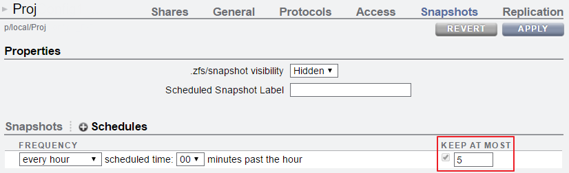

デフォルトでは、ターゲット上に保持される自動スナップショットの数は、プロジェクトまたはシェアのスナップショット内の保持設定 (「最大保持時間」) と一致します。
image:スナップショットスケジュールの自動スナップショット保持設定を示すスクリーンショット。

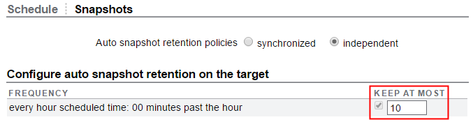

レプリケーションアクションは、レプリケーション更新全体でターゲット上に特定の数の自動スナップショットが個別に保持されるように構成できます。
image:スナップショットスケジュールのターゲット自動スナップショット保持設定を示すスクリーンショット。

  • ソース A に自動スナップショットが構成され、ソース A 上に 5 個のスナップショットが保持されています。
  • ソース A 上のレプリケーションアクションによって、ターゲット B は 10 個の自動スナップショットが保持されるように構成されています。
逆向きレプリケーション後に、ソースおよびターゲットではソース B およびターゲット A に切り替えられます。
  • 現在、ソース B には自動スナップショットスケジュールが構成され、引き続き 10 個のスナップショットが保持されています。
  • ターゲット A は引き続き、5 個のスナップショットが保持されるように構成されています。現在、この保持設定はソース B 上のレプリケーションアクションから構成できます。
