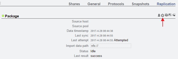

    1. レプリケーションパッケージの詳細ページで、「レプリケーション」を選択します。
    2. 電源アイコン image:電源アイコンを示す図 をクリックして、レプリケーション更新を無効にします。
      image:レプリケーションパッケージ更新を無効にするための電源ボタンの位置を示す図。

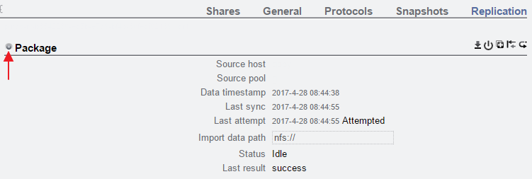

      左側のステータスアイコンは、パッケージのステータスを示します。
      image:レプリケーションパッケージ更新のステータスを示す図。
      この同じ電源アイコン image:電源アイコンを示す図 を使用して再度有効にするまで、パッケージは無効のままです。

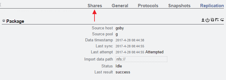

  3. クローニングするシェアに移動します。
    1. レプリケーションパッケージの詳細ページで、「シェア」タブを選択します。
      image:レプリケーションパッケージ内の「シェア」タブを示す図。
