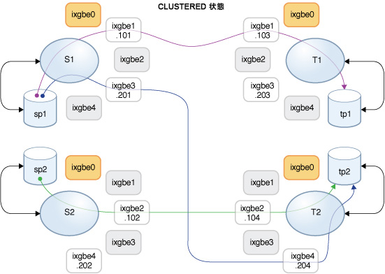

次の図は、プロジェクト Red、Blue、および Green に対するレプリケーションアクションのレプリケーション更新中のレプリケーションデータパスを示しています。
図 26 通常のレプリケーションデータパス

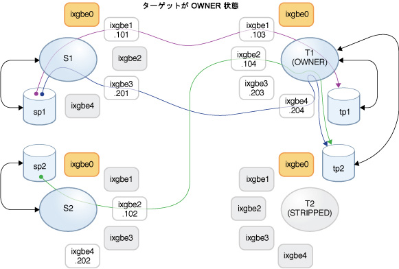

コントローラ T2 は保守のために停止されていると想定します。T1 はテイクオーバーを実行し、現在はすべてのリソースを所有しています。テイクオーバー中にプロジェクト Blue および Green のレプリケーション更新が進行中の場合、これらの更新は取り消されます。T1 のテイクオーバー後に、これらのレプリケーション更新は手動で再開でき、対応するレプリケーションアクションのスケジュールが構成されている場合は自動的に再開されます。
コントローラ T1 は、テイクオーバーの完了後に、プロジェクト Blue および Green のレプリケーション更新を続行するために必要なインタフェース ixgbe2 および ixgbe4 を所有します。次の図は、T1 がテイクオーバーを完了したあとのレプリケーションデータパスを示しています。
図 27 T1 のテイクオーバー後のレプリケーションデータパス
T2 がオンラインに戻ったあとで、T1 コントローラでフェイルバックが実行され、そのリソースがテイクオーバーされます。プロジェクト Blue および Green のレプリケーション更新が進行中の場合、これらの更新は取り消され、フェイルバックの完了後に再開できます。

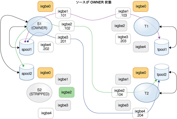

次に、コントローラ S2 は保守のために停止され、S1 コントローラ上で実行されるテイクオーバーによって S1 はプロジェクト Green のレプリケーションを続行するために必要なインタフェースを含むすべてのリソースの所有権を取得します。プロジェクト Green のレプリケーション更新が進行中の場合、この更新は取り消され、テイクオーバーの完了後に再開できます。
