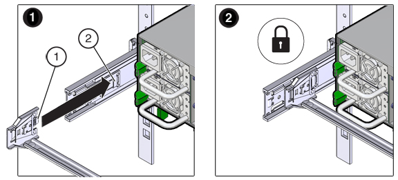

  6. ラックの背面で、CMA のコネクタ A を、カチッと音がして固定されるまで、左側スライドレールの前面スロットに差し込みます (図枠 1 および 2)。
    コネクタ A の爪 (1) がスライドレールの前面スロット (2) に入ります。前部のスライドバーの左側を静かに力を入れて引っ張り、コネクタ A が適切に固定されていることを確認します。

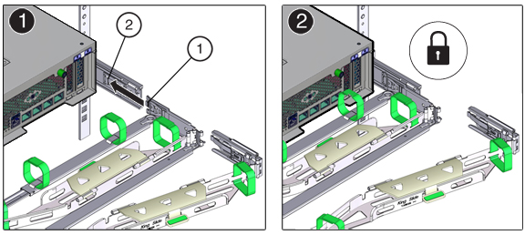

  8. CMA のコネクタ B を、カチッと音がして固定されるまで、右側スライドレールの前面スロットに差し込みます (図枠 1 および 2)。
    コネクタ B の爪 (1) がスライドレールの前面スロット (2) に入ります。前部のスライドバーの右側を静かに力を入れて引っ張り、コネクタ B が適切に固定されていることを確認します。

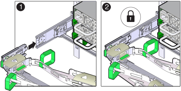

  9. CMA のコネクタ C を右側スライドレールに取り付けるには、次の手順を実行します。
    1. 固定スプリング (1) が右側スライドレールの内側 (サーバー側) になるように、コネクタ C をスライドレールの位置に合わせます (図枠 1)。
    2. コネクタ C を、カチッと音がして固定されるまで、右側スライドレールに差し込みます (図枠 2 および 3)。サーバーを引き抜く際に、中央バーマウントの先端にあるラッチがレールのノッチとかみ合っていることを確認します。ステップ 14 も参照してください。
    3. CMA の後部のスライドバーの右側を静かに力を入れて引っ張り、コネクタ C が適切に固定されていることを確認します。
