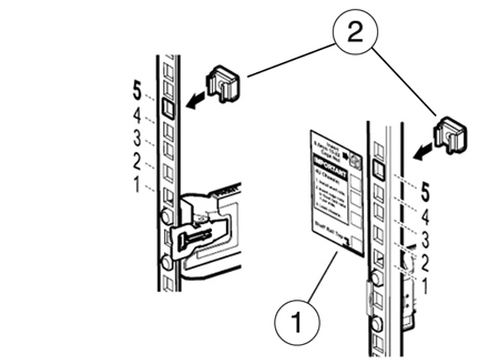

  5. 前面ケージナットを取り付けます。
    注意  -  前面ケージナットが取り付けられていないと、設置されたディスクシェルフが不安定になります。ディスクシェルフを設置する際には必ず、事前にケージナットを取り付けてください。
    1. テンプレートを使ってケージナットの位置を決定します [1]。
      image:前面ケージナットの取り付け
    2. 各ラックレールの適切な穴にケージナットを 1 つずつ挿入します [2]。
