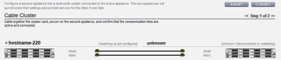

    1. アクティブなクラスタリンクの図に実線が存在していることを確認し、「コミット」をクリックします。
      実線が表示されていない場合、2 つのコントローラを接続するクラスタケーブルが適切に接続されていて、コネクタにしっかり取り付けられていることを確認します。システムはこれらのケーブルをリアルタイムで自動的に検出します。ZS9-2 コントローラは、相互にクロスしない冗長 Ethernet リンクを 2 つ使用します。その他すべてのコントローラは、クロスパターンを形成しない冗長シリアルリンクを 2 つと Ethernet リンクを 1 つ使用します。
      ZS9-2 コントローラ:
      image:ZS9-2 の「ケーブルクラスタ」画面
      その他すべてのコントローラ:
      image:ZS9-2 以外の「ケーブルクラスタ」画面
