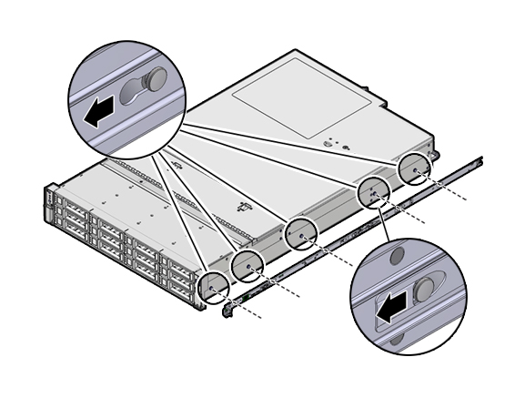

  1. 固定器具をシャーシに合わせ、スライドレールロックがシャーシの前側になるようにし、固定器具の 5 つの鍵穴の開口部をシャーシ側面の 5 つの位置決め用ピンに合わせます。
    注 -  固定部品はすべて同一で、シャーシのどちら側にも取り付けることができます。
    image:サーバーシャーシの位置決め用ピンと位置合わせされた固定部品を示す図。
  2. 5 つのシャーシ位置決め用ピンの頭を固定部品の 5 つの鍵穴の開口部から突き出し、固定部品クリップがカチッと音がして所定の位置にロックされるまで、固定部品をシャーシの前面に向けて引っ張ります。
  3. 背面の位置決め用ピンが固定部品のクリップにかみ合っていることを確認します。
