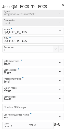

次に、「分割ディメンション」が「エンティティ」で、「分割方法」が「単一」である「スマート分割による統合」ジョブ・タイプのパラメータのサンプルを示します:
イメージは「エンティティ」ディメンションおよび「単一」分割方法の「スマート分割による統合」を示します。

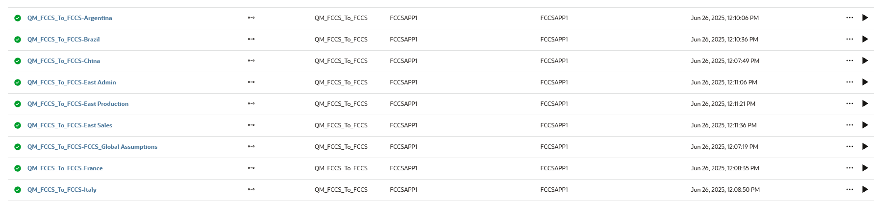

次に、分割ディメンションが「エンティティ」で、「分割方法」が「単一」で作成された統合を次に示します:
「分割方法」が「単一」で作成された統合。

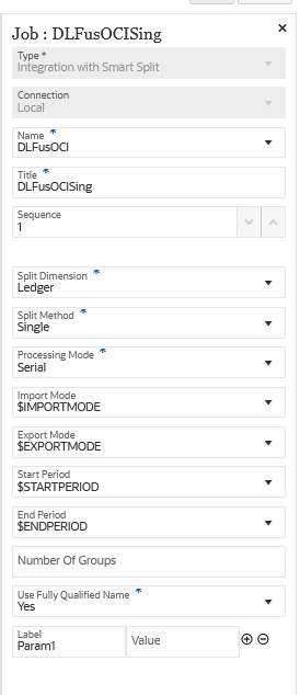

次に、「分割ディメンション」が「元帳」で、「分割方法」が「単一」である「スマート分割による統合」ジョブ・タイプのパラメータのサンプルを示します:
イメージは「分割ディメンション」が「元帳」である「スマート分割による統合」ジョブ・タイプを示します

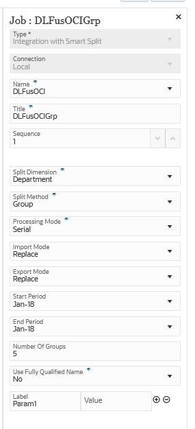

次に、「分割ディメンション」が「部門」、「分割方法」が「グループ」で、グループの最大数が5である「スマート分割による統合」ジョブ・タイプのパラメータのサンプルを示します:
イメージは「分割ディメンション」が「部門」で、「分割方法」が「グループ」である「スマート分割による統合」ジョブ・タイプを示します。

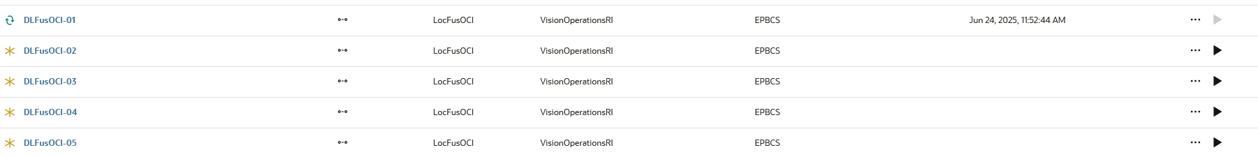

次に、前述の「スマート分割による統合」ジョブ・タイプで作成された統合を示します:
「分割ディメンション」が「部門」で、「分割方法」が「グループ」である「スマート分割による統合」ジョブ・タイプの結果。

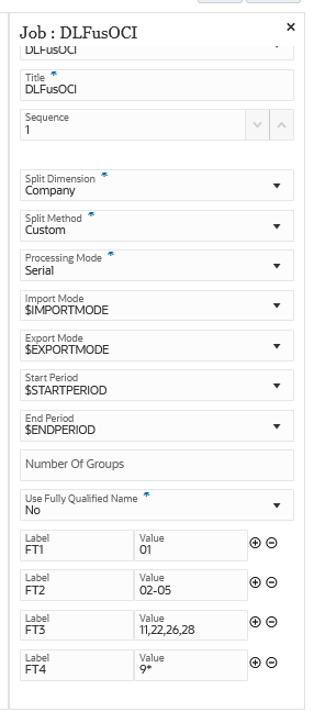

次に、「分割ディメンション」が「会社」で、「分割方法」が「カスタム」である「スマート分割による統合」ジョブ・タイプのパラメータのサンプルを示します:
「分割ディメンション」が「会社」で、「分割方法」が「カスタム」である「スマート分割による統合」ジョブ・タイプ。

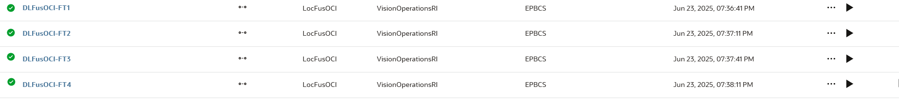

次のDLFusOCI-FT1 - DLFusOCI-FT4統合は、「分割方法」として「カスタム」を使用した「スマート分割による統合」ジョブ・タイプの結果です:
イメージはDLFusOCI-FT1 - DLFusOCI-FT4統合を示します。

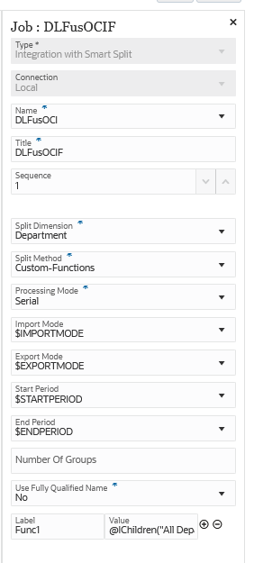

次に、「分割ディメンション」が「部門」で、「分割方法」が「カスタム-関数」である「スマート分割による統合」ジョブ・タイプのパラメータのサンプルを示します:
「分割ディメンション」が「部門」で、「分割方法」が「カスタム-関数」である「スマート分割による統合」ジョブ・タイプ。
