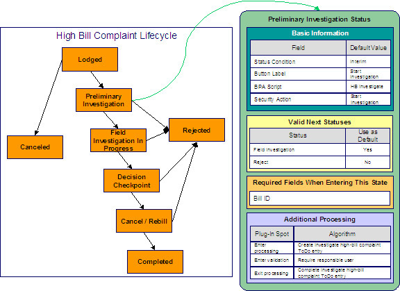

A seguir é apresentado um exemplo da configuração do status Investigação Preliminar para casos de reclamação sobre fatura alta.
Note o seguinte sobre este status:
  • Investigação Preliminar é um status temporário (o que significa que não é um estado inicial ou final).
  • Ele possui um rótulo de botão Iniciar Investigação. Esse é o rótulo no botão que um usuário pressiona para mover um caso para esse estado. Esse botão só aparecerá para casos no estado Registrado, pois é o único estado que pode passar para Investigação Preliminar.
  • Decidimos não especificar um script de BPA neste status. Em vez disso, vamos configurar o tipo de Atividade usado para destacar casos nesse estado a fim de ativar automaticamente um script assistente do processo de negócios apropriado quando um usuário selecionar a entrada de Atividade.
  • Associamos a ação Iniciar Investigação a esse status. Isso significa que somente usuários com direitos a essa ação do serviço de aplicativo, definido para o tipo de caso, podem mover um caso para esse estado.
  • Note que Próximos Status Válidos é o que restringe um caso neste estado para que seja feita a transição para os estados Investigação de Campo e Rejeitado.
  • Note que um ID da Fatura deve ser especificado no caso antes de ser passado para esse estado.
  • Os plug-ins de Processamento Adicional fazem o seguinte:
    • Criam e concluem uma entrada de Atividade quando um caso entra e sai desse estado, respectivamente
    • Exigem um usuário responsável antes de um caso entrar nesse estado
