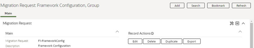

Una zona de mapa despliega información relacionada con uno o más objetos. Para objetos mantenidos por medio de las páginas basadas en el portal, el despliegue standard del objeto usa una zona de mapa. Las zonas de mapa pueden estar configuradas para desplegar un mapa explícito o pueden desplegar de manera dinámica el mapa según la configuración del registro que se está desplegando.
Dado que la información desplegada en una zona de mapa se configura mediante HTML, es posible casi cualquier formato soportado por HTML. A continuación, se muestra un ejemplo de una zona de mapa típica que se usa para desplegar información sobre un objeto.
Se puede usar una ayuda para desplegar información de ayuda adicional para los detalles que aparecen en una zona de mapa. La ayuda puede aparecer adyacente al encabezado de sección o adyacente a los elementos individuales de un mapa.
