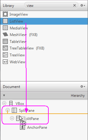

  3. 図6-1に示すように、「ライブラリ」パネルから「階層」パネルの最初のSplitPaneノードにListViewコントロールをドラッグします。
    図6-1 SplitPaneへのListViewコントロールの追加
    図6-1の説明が続きます
    「図6-1 SplitPaneへのListViewコントロールの追加」の説明

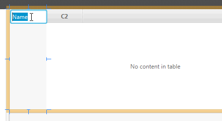

    1. 図6-5に示すように、「コンテンツ」パネルで、C1列のタイトルをダブルクリックして、デフォルト値のかわりにNameと入力します。
      図6-5 TableColumnのタイトルの変更
      図6-5の説明が続きます
      「図6-5 TableColumnのタイトルの変更」の説明
