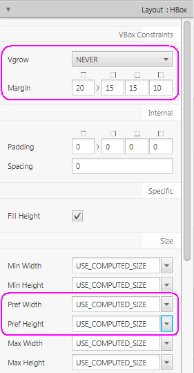

  7. 図8-3で囲まれているプロパティ値に一致するように、最初のHBoxコンテナの一部のレイアウト・プロパティについてデフォルト値を変更します。
    1. 「階層」パネルで、最上位のHBoxコンテナの行を選択します。
    2. 「インスペクタ」パネルの「レイアウト」セクションをクリックし、「VBox制約」サブセクションでVgrowプロパティ値をNEVERに設定します。
    3. マージン・プロパティのデフォルト値を、20、15、15および10にそれぞれ変更します。
    4. 「サイズ」サブセクションで、prefWidthおよびprefHeightのデフォルト値をUSE_COMPUTED_SIZEに変更します。
    図8-3 HBoxレイアウトのデフォルト・プロパティの変更
    図8-3の説明が続きます
    「図8-3 HBoxレイアウトのデフォルト・プロパティの変更」の説明
