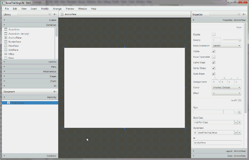

    JavaFX Scene Builderツールのメイン・ウィンドウが表示され、図4-2に示すように「コンテンツ」パネルにFXMLファイルが開きます。

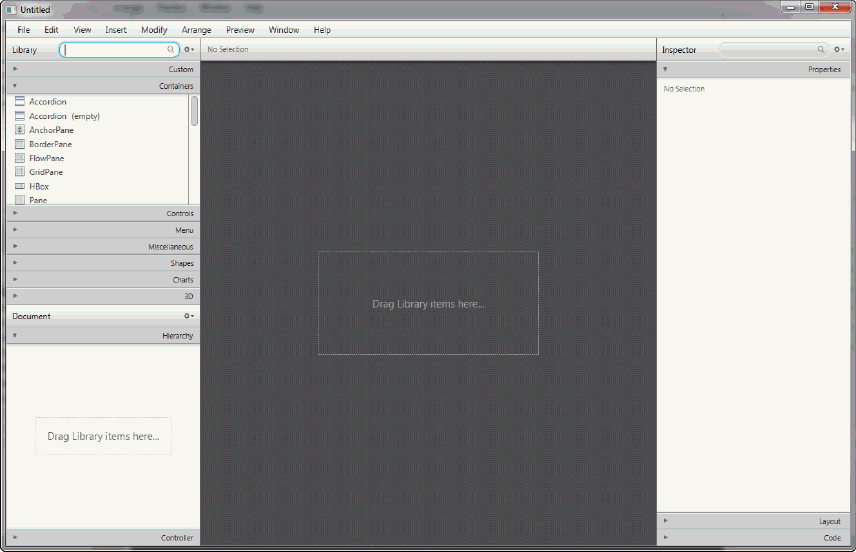

JavaFX Scene Builderの新規ウィンドウが表示され、図4-2に示すように「コンテンツ」パネルに空のFXMLファイルが開きます。 「コンテンツ」パネルは最初は空です。

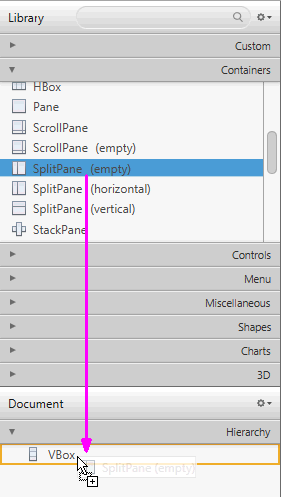

    1. 図4-7に示すように、「ライブラリ」パネルから、ドキュメント・パネルの「階層」セクションにSplitPane (空)コンテナをドラッグし、VBox要素内にドロップします。
