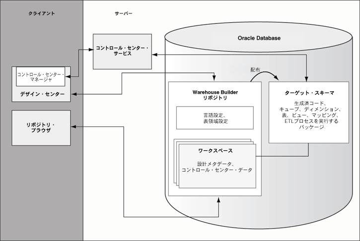

Oracle Warehouse Builderは一連のグラフィカル・ユーザー・インタフェースで構成され、データ統合ソリューションの実装に役立ちます。ソリューションの設計の過程で、ワークスペースと呼ばれる集中リポジトリにメタデータとして格納される様々なオブジェクトを作成します。
ワークスペースは、Oracle Database上にホストされます。一般ユーザーにはワークスペースへの完全なアクセス権はありませんが、アクセスを許可されているワークスペースであればアクセスできます。
主要なグラフィカル・ユーザー・インタフェースであるデザイン・センターを起動してワークスペースにログインします。デザイン・センターを使用してソース・オブジェクトをインポートし、マッピングなどのETLプロセスを設計して最後に統合ソリューションを定義します。
マッピングはソースからターゲットへのデータ・フローを定義するオブジェクトです。マッピング設計に基づいて、Warehouse BuilderによりETLロジックの実装に必要なコードが生成されます。たとえば、データ・ウェアハウス・プロジェクトでは統合ソリューションがターゲット・ウェアハウスです。この場合、デザイン・センターで作成するマッピングは最後にターゲット・ウェアハウスを定義します。
マッピングの設計を完了し、Warehouse Builderにコードの生成を要求したら、次にマッピングを配布します。配布は、デザイン・センターで生成した関連するメタデータおよびコードをターゲット・スキーマにコピーするプロセスです。ターゲット・スキーマはデザイン・センターで設計したETLロジックを実行するOracle Databaseとして汎用的に定義されます。特に、従来のデータ・ウェアハウスの実装では、データ・ウェアハウスはターゲット・スキーマであり、2つの用語には互換性があります。
図2-1は、Warehouse Builderのコンポーネントを示しています。
前述したように、デザイン・センターは主要なユーザー・インタフェースです。また、これはコントロール・センター・マネージャを含むすべてのクライアント・ベースのツールを起動できる中央インタフェースです。二次的なユーザー・インタフェースはWebベースのリポジトリ・ブラウザです。設計メタデータの参照および実行データの監査に加えて、レポートを表示および作成できます。
この画像では、ターゲット・スキーマとリポジトリが同じOracle Database上に存在しますが、実際にはターゲット・スキーマはしばしば別のデータベース上に存在します。設計オブジェクトを配布し、後で生成されたコードを実行するには、コントロール・センター・マネージャを使用します。コントロール・センター・マネージャは、コントロール・センター・サービスを介してターゲット・スキーマと対話するクライアント・インタフェースです。

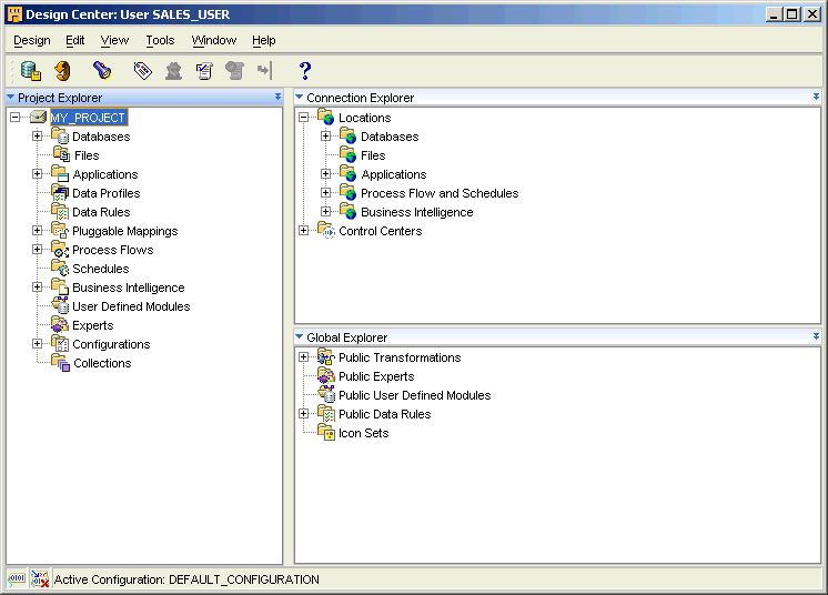

  2. デザイン・センターを起動します。
    Windowsプラットフォームの場合は、「スタート」メニューから「プログラム」を選択します。Warehouse Builderがインストールされている「Oracleホーム」から「Warehouse Builder」→「デザイン・センター」の順に選択します。
    Linuxプラットフォームの場合は、Warehouse Builder用のOracleホームのowb/bin/unixディレクトリにあるowbclient.shを実行します。
図2-2に、3つのエクスプローラで最上位レベル・フォルダがそれぞれ展開されているデザイン・センターを示します。
図2-2 デザイン・センター
デザイン・センターのスクリーン・キャプチャ
「図2-2 デザイン・センター」の説明
プロジェクト・エクスプローラを使用して、特定のワークスペース内の設計オブジェクトを管理できます。設計オブジェクトは、プロジェクトに編成されていて、セキュリティおよび再利用性のあるオブジェクトを構成します。各プロジェクトには、ユーザーが作成またはインポートできる設計オブジェクトの各タイプにノードが含まれます。
接続エクスプローラを使用して、Warehouse Builderワークスペースとデータベース、データファイル、アプリケーションとの間の接続を確立します。
グローバル・エクスプローラを使用して、ワークスペース内のすべてのプロジェクトに共通のオブジェクトの管理およびセキュリティの管理を行います。「セキュリティ」ノードは、Oracle Warehouse Builderインストレーションおよび管理ガイドの説明にあるように、管理者ロールのあるユーザーに対して表示されることに注意してください。
