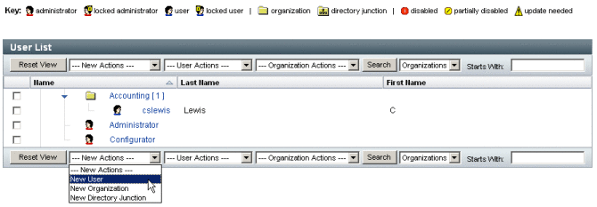

Identity Manager の「アカウント」タブにある「ユーザーリスト」ページで、Identity Manager ユーザーを管理できます。この領域にアクセスするには、管理者インタフェースメニューバーの「アカウント」をクリックします。
アカウントリストにはすべての Identity Manager ユーザーアカウントが表示されます。アカウントは組織と仮想組織にグループ化され、階層構造のフォルダで表示されます。
アカウントリストは、フルネーム (「名前」)、ユーザーの姓 (「姓」)、またはユーザーの名 (「名」) で並べ替えることができます。特定の列順に並べ替えるには、その列のヘッダーをクリックします。同じヘッダーをクリックすることで、昇順と降順の並べ替えを切り替えることができます。フルネーム (「名前」列) で並べ替えると、階層内のすべてのレベルのすべての項目がアルファベット順に並べ替えられます。
階層表示を展開して組織内のアカウントを表示するには、フォルダの隣にある三角形のマークをクリックします。表示を折りたたむには、インジケータをもう一度クリックします。
各種アクションを実行するときは、「「アカウント」領域のアクションリスト」に示すように、「アカウント」領域の上部と下部にあるアクションリストを使用します。
アクションリストの選択項目は、次のように分類されています。
「新規作成アクション」。ユーザー、組織、およびディレクトリジャンクションを作成します。
「ユーザーアクション」。ユーザーの状態の編集、表示、および変更、パスワードの変更およびリセット、ユーザーの削除、有効化、無効化、ロック解除、移動、更新、および名前変更、ユーザー監査レポートの実行を行います。
「組織アクション」。組織とユーザーの各種アクションを実行します。
ユーザーと組織を検索するときは、「アカウント」領域の検索機能を使用します。リストから「組織」または「ユーザー」を選択し、そのユーザーまたは組織の名前を先頭から 1 文字以上検索領域に入力して、「検索」をクリックします。「アカウント」領域での検索については、「ユーザーアカウントの検索と表示」を参照してください。

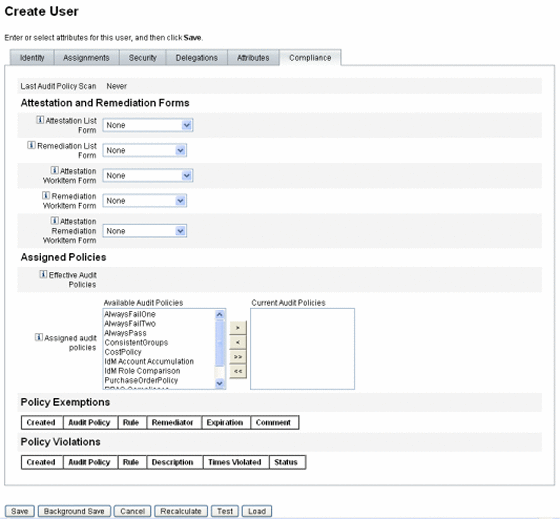

「コンプライアンス」タブでは、次のことができます。
ユーザーアカウントに対して、アテステーション用と是正用のフォームを選択できます。
ユーザーの組織割り当てで有効になっているものを含め、ユーザーアカウントに対して割り当てられた監査ポリシーを指定します。組織を介して割り当てられたポリシーについては、ユーザーの現在の組織を編集するか、ユーザーを別の組織に移すことによってのみ変更できます。
ユーザーアカウントに該当するデータがある場合は、次の図に示すように、ポリシーのスキャン、違反、および免除の現在の状態も示されます。選択されたユーザーで最後に実行された監査ポリシースキャンの日時の情報も含まれます。
監査ポリシーを割り当てるには、選択したポリシーを「利用可能な監査ポリシー」リストから「現在の監査ポリシー」リストへ移動します。
「ユーザーアクション」リストから「コンプライアンス違反ログの表示」を選択し、表示するエントリの範囲を指定することによって、あるユーザーに対し特定の期間に記録されたコンプライアンス違反を表示できます。

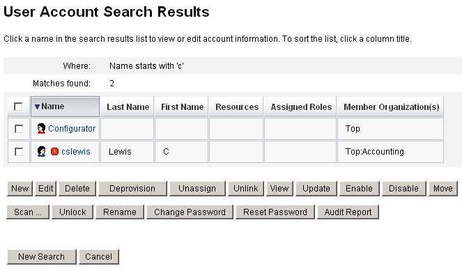

検索結果リストには、検索に一致するすべてのアカウントが表示されます。
結果ページで次の操作ができます。
編集するユーザーアカウントの選択。アカウントを編集するには、検索結果リストでそのアカウントをクリックするか、またはリストでそのアカウントを選択して「編集」をクリックします。
複数のアカウントに対する操作 (有効化、無効化、ロック解除、削除、更新、またはパスワードの変更/リセットなど) の実行。操作を実行するには、検索結果リスト内でアカウントを 1 つ以上選択し、該当する操作をクリックします。
ユーザーアカウントの作成。

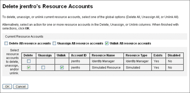

Identity Manager には、リソースから Identity Manager ユーザーアカウントアクセスを削除する複数の方法が用意されています。
「削除」。選択されたリソースごとに、Identity Manager はリモートリソースのユーザーアカウントを削除します。Identity Manager からユーザーを削除するには、Identity Manager をリソースとして選択してください。
削除されたリソースアカウントは、Identity Manager ユーザーから自動的に「リンク解除」されます。
削除されたリソースアカウントは、ユーザーから「割り当て解除」されません。また、「割り当て解除」操作を選択しない限り、リソースはユーザーに割り当てられたままになります。

1 人の Identity Manager ユーザーに対して削除操作を実行するには、次の手順に従います。一度に 1 つのユーザーアカウントを操作することで、個別のリソースアカウントに対して異なる削除、割り当て解除、またはリンク解除あるいはその組み合わせを指定できます。
管理者インタフェースで、メインメニューの「アカウント」をクリックします。
「アカウントのリスト」タブに「ユーザーリスト」ページが表示されます。
ユーザーを選択して、「ユーザーアクション」ドロップダウンメニューをクリックします。
リストからいずれかの「削除」操作 (「削除」、「プロビジョン解除」、「割り当て解除」、または「リンク解除」) を選択します。
「リソースアカウントの削除」ページが表示されます (図 3–4)。
フォームに必要な情報を指定します。「削除」、「割り当て解除」、および「リンク解除」操作については、「ユーザーアカウントからのリソースの削除」を参照してください。
「OK」をクリックします。
図 3–4 に「リソースアカウントの削除」ページを示します。スクリーンショットでは、ユーザー jrenfro はリモートリソース (Simulated Resource) 上にアクティブなアカウントを 1 つ保持しています。「削除」操作を選択すると、フォームの送信時にリソース上の jrenfro のアカウントが削除されます。削除されたアカウントは自動的にリンク解除されるため、このリソースのアカウント情報は Identity Manager から削除されます。「割り当て解除」操作は選択されていないため、Simulated Resource は jrenfro に割り当てられたままです。
jrenfro の Identity Manager アカウントを削除するには、Identity Manager に対して「削除」操作を選択してください。

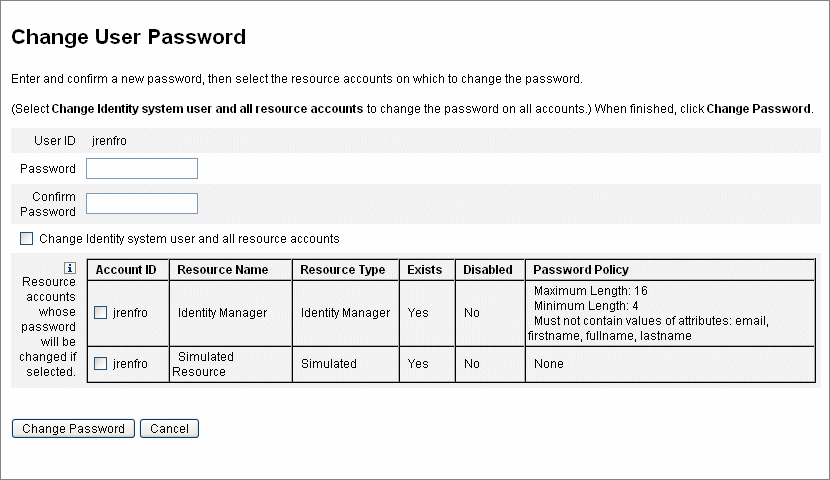

「ユーザーリスト」ページ (「アカウント」->「アカウントのリスト」) から「パスワードの変更」ユーザーアクションを使用して、「ユーザーリスト」ページからユーザーアカウントパスワードを変更することができます。これには、次の手順を実行します。
パスワードを変更するには、「パスワードの変更」を選択します。
「ユーザーパスワードの変更」ページが開きます。
新規パスワードを入力して、「パスワードの変更」ボタンをクリックします。
メインメニューからユーザーアカウントパスワードを変更するには、次の手順に従います。
管理者インタフェースで、メインメニューの「パスワード」をクリックします。
「ユーザーパスワードの変更」ページがデフォルトで表示されます。
検索用語 (アカウント名、電子メールアドレス、名、姓など) を選択してから、検索タイプ (「が次の文字列で始まる」、「が次の文字列を含む」、または「が次の文字列と等しい」) を選択します。
入力フィールドに検索用語の 1 文字以上を入力し、「検索」をクリックします。Identity Manager は、入力された文字が ID に含まれるすべてのユーザーのリストを返します。クリックしてユーザーを選択し、「ユーザーパスワードの変更」ページに戻ります。
新しいパスワード情報を入力して確認したら、「パスワードの変更」をクリックして一覧表示されたリソースアカウントでユーザーパスワードを変更します。Identity Manager は、パスワードを変更するために実行する操作のシーケンスを示すワークフロー図を表示します。

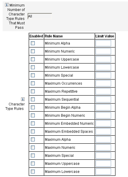

文字タイプ規則の最小個数
図 3–7 に示すように、検証にパスする必要がある、文字タイプ規則の最小個数も設定できます。パスする必要のある最小個数は 1 です。最大個数は、有効にした文字タイプ規則の個数を越えることはできません。
パスする必要のある最小個数を最大値に設定するには、All と入力します。

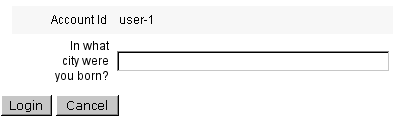

パスワードを忘れたか、パスワードがリセットされた場合、ユーザーは、1 つ以上のアカウントの秘密の質問に答えることにより、Identity Manager へのアクセス権を取得できます。これらの質問とその管理規則を、Identity Manager アカウントポリシーの一部として設定します。パスワードポリシーとは異なり、Identity Manager アカウントポリシーはユーザーに直接割り当てられるか、「ユーザーの作成と編集」ページでユーザーに割り当てられた組織を通じて割り当てられます。
メインメニューの「セキュリティー」をクリックしてから、「ポリシー」をクリックします。
「Default Identity Manager Account Policy」をポリシーのリストから選択します。
ページの「二次認証ポリシーオプション」領域で認証を選択できます。
重要: 最初の設定時に、ユーザーはユーザーインタフェースにログインして、秘密の質問に対する最初の回答を指定する必要があります。これらの回答を設定しない場合、ユーザーは自分のパスワードがなければログインできません。
秘密の質問ポリシーは、ユーザーがログインページで「パスワードをお忘れですか ?」ボタンをクリックしたときや、「自分の秘密の質問の回答の変更」ページにアクセスしたときにどうなるかが決まります。「ユーザー認証」では、各オプションについて説明します。
オプション |
説明 |
すべて |
ユーザーは、ポリシーで定義された質問およびユーザー独自の質問のすべてに答える必要があります。 |
いずれか |
Identity Manager は、ポリシーで定義された質問およびユーザー独自の質問をすべて表示します。ユーザーが回答する必要のある質問の数を指定する必要があります。 |
次 |
ユーザーは、初回ログイン時に、ポリシーで定義されたすべての可能性のある質問に答える必要があります。 ユーザーがログイン時に「パスワードをお忘れですか ?」ボタンをクリックした場合、Identity Manager は最初の質問を表示します。ユーザーの回答が正しくない場合、ユーザーが秘密の質問に正しく回答してログインするか、指定した試行回数の制限に基づいてロックアウトされるまで、Identity Manager は次の質問を表示します。ユーザー独自の質問は、このポリシーではサポートされません。 |
ランダム |
管理者は、ユーザーが回答する必要のある質問の数を指定できます。Identity Manager は、ポリシーで定義された質問およびユーザー独自の質問のリストから、指定された数の質問をランダムに選択して表示します。ユーザーは、表示された質問のすべてに答える必要があります。 |
ラウンドロビン |
Identity Manager は設定済みの質問リストから次の質問を選択して、ユーザーに割り当てます。最初のユーザーには秘密の質問のリストにある最初の質問が割り当てられ、2 番目のユーザーには 2 つ目の質問が割り当てられます。リスト上の質問数を超えるまで、このパターンが続きます。質問数を超えた時点で、また最初の質問から順番にユーザーに割り当てられます。たとえば 10 の質問がある場合、11 番目と 21 番目のユーザーには最初の質問が割り当てられます。 選択される質問は、表示される 1 つだけです。ユーザーに毎回異なる質問に答えてもらう場合には、「ランダム」ポリシーを使って質問の数を 1 に設定します。 ユーザーが秘密の質問を独自に定義することはできません。この機能については、「ユーザー独自の秘密の質問」を参照してください。 |
Identity Manager ユーザーインタフェースにログインし、「パスワードをお忘れですか ?」ボタンをクリックし、表示された質問に答えることによって、認証の選択肢を確認することができます。

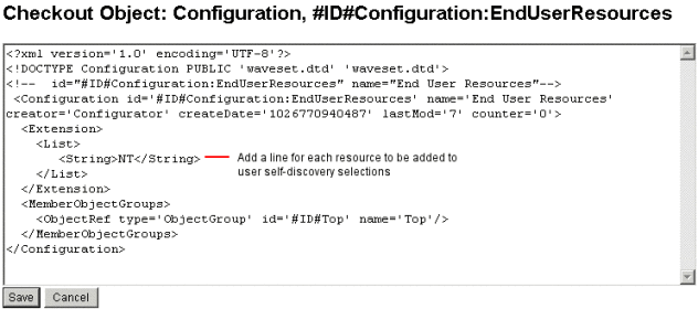

Identity Manager エンドユーザーインタフェースによって、エンドユーザーはリソースアカウントを「検索」できます。つまり、Identity Manager ID を持つユーザーは、存在するが、関連付けられていないリソースアカウントを ID に関連付けることができます。
自己検索を有効にするには、特別な設定オブジェクト (エンドユーザーリソース) を編集して、アカウントの検索を許可される各リソースの名前を追加する必要があります。
「エンドユーザーリソース」の設定オブジェクトを編集します。
Identity Manager 設定オブジェクトの編集手順については、「Identity Manager 設定オブジェクトの編集」を参照してください。
<String>Resource </String> を追加します。図 3–10 に示すように、Resource はリポジトリ内のリソースオブジェクトの名前と一致します。
「保存」をクリックします。
自己検索が有効になっている場合、Identity Manager ユーザーインタフェースの「プロファイル」メニュータブの下に新しい選択項目が表示されます (「自己検索」)。この領域により、ユーザーは、利用可能リストからリソースを選択し、リソースアカウント ID とパスワードを入力してアカウントを自分の Identity Manager ID にリンクすることができます。

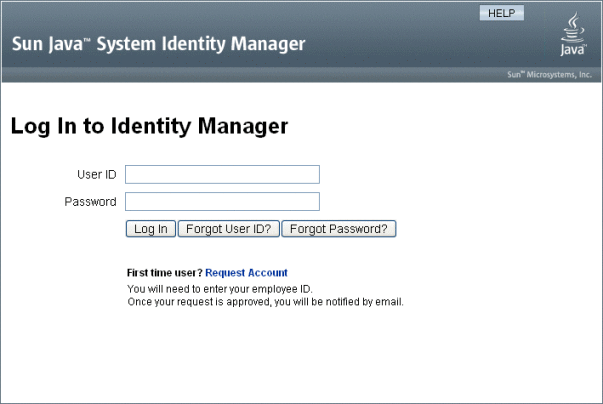

匿名登録機能を使用すると、Identity Manager アカウントを持っていないユーザーがアカウントをリクエストして取得することができます。
デフォルトで、匿名登録機能は無効になっています。
管理者インタフェースで、「設定」をクリックしてから「ユーザーインタフェース」をクリックします。
「匿名登録」領域で「有効化」オプションを選択し、「保存」をクリックします。
ユーザーがユーザーインタフェースにログインすると、ログインページに「はじめてのユーザーですか?」というテキストに続いて「アカウントのリクエスト」リンクが表示されます。
「はじめてのユーザーですか?アカウントのリクエスト」というテキストは、カスタマイズ可能です。詳細は、『Sun Identity Manager Deployment Guide 』を参照してください。
「ユーザーインタフェース」ページの「匿名登録」領域から、匿名登録プロセスの次のオプションを設定できます。
「通知テンプレート」。アカウントをリクエストしているユーザーに通知を送信するために使用される電子メールテンプレートの ID を指定します。
「プライバシーポリシーへの同意が必要」。選択するとユーザーはアカウントをリクエストする前に、プライバシーポリシーを受け入れる必要があります。デフォルトで有効になっています。
「検証の有効化」。選択すると、ユーザーはアカウントをリクエストする前に、その登録内容を検証する必要があります。デフォルトで有効になっています。
「プロセス開始 URL」。匿名登録プロセスでどのワークフローを使用するかを指定するために URL を入力します。
「通知の有効化」。選択すると、アカウントが作成されたときに、通知電子メールがユーザーに送信されます。
「電子メールドメイン」。ユーザーの電子メールアドレスの構築に使用される電子メールドメインの名前を入力します。
完了したら、「保存」をクリックします。
ユーザーはユーザーインタフェースログインページで「アカウントのリクエスト」をクリックすることによってアカウントをリクエストできます。
