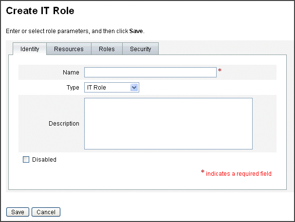

    「 IT ロール の作成」ページが開きます。別のタイプのロールを作成するには、「タイプ」ドロップダウンメニューを使用します。
  3. 「ID」タブのフォームフィールドに必要な情報を指定します。
    次の図は、「ID」タブを示したものです。
    図 5–3 「 IT ロール の作成」ページの「ID」タブ
    「ロールの作成」フォームの「ID」タブを示す図

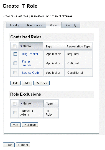

ロールは、「ロールの作成」フォームの「ロール」タブを使って、ビジネスロールと IT ロールに割り当てることができます。割り当てられたロールは、「含まれるロール」のテーブルに追加されます。
「ロールの作成」フォームの「ロール」タブを使って、ロールの除外を 4 つのロールタイプすべてに割り当てることができます。ロールの除外を含むロールをユーザーに割り当てた場合、除外されたロールをそのユーザーに割り当てることはできません。ロールの除外は、「ロールの除外」テーブルに追加されます。
ここでは、「ロールの作成」フォームに必要な情報を指定したあと、ロールに 1 つ以上のロールを割り当てる方法について説明します。最初に、「「ロールの作成」フォームを使用してロールを作成する」を参照してください。
「ロール」タブに必要な情報を指定する
  1. 「ロールの作成」ページの「ロール」タブをクリックします。
  2. 「含まれるロール」セクションの「追加」をクリックします。
    タブが更新され、「含まれるロールの検索」フォームが表示されます。
  3. このロールに割り当てるロールを検索します。最初に必須のロールを割り当てます。条件付きおよびオプションロールはあとで追加します。
    検索フォームの使用方法については、「ロールを検索する」を参照してください。ビジネスロールを入れ子にしたり、ほかのロールタイプに割り当てたりすることはできません。
  4. 割り当てる 1 つ以上のロールをチェックボックスで選択し、「追加」をクリックします。
    タブが更新され、「含まれるロールの追加」フォームが表示されます。
  5. 「関連付けタイプ」ドロップダウンメニューから「必須」 (あるいは必要に応じ「条件付き」または「オプション」) を選択します。
    「OK」をクリックします。
  6. 前の 4 つの手順を繰り返して、条件付きロールを追加します (必要な場合)。前の 4 つの手順をもう一度繰り返して、オプションロールを追加します (必要な場合)。
  7. 「保存」をクリックしてロールを保存するか、「ID」、「リソース」、または「セキュリティー」タブをクリックしてロールの作成処理を続行します。
    図 5–6 は、「ロールの作成」フォームの「ロール」タブを示したものです。このフォームの使用方法については、オンラインヘルプを参照してください。
    図 5–6 タブ付きの「ロールの作成」フォームの「ロール」セクション
    「ロールの作成」フォームの「ロール」タブを示す図

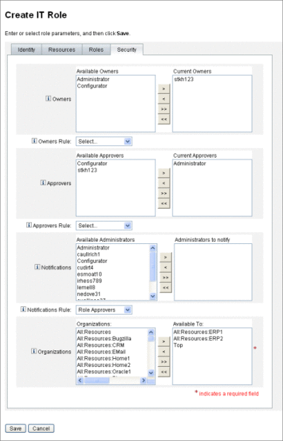

ロール所有者とロール承認者の指定
ロールには、「所有者」と「承認者」が指定されています。ロール所有者だけが、ロールを定義するパラメータの変更を承認できます。また、ロール承認者だけがエンドユーザーへのロールの割り当てを承認できます。
注 –
Identity Manager を SunTM Role Manager に統合した場合は、Identity Manager の機能を手動で無効にしてすべてのロール変更承認および通知を実行することによって、Role Manager がこれらのアクションを処理できるようにしてください。
Identity Manager で、次のように、RoleConfiguration 設定オブジェクトを編集する必要があります。
ロール所有者になるということは、ロールを介して割り当てられる、基盤となるリソースアカウント権限への責任があるビジネス所有者になることを意味します。管理者がロールに変更を加えた場合は、その変更を実行する前に、ロール所有者が変更を承認する必要があります。この機能によって、ビジネスの所有者の認識や承認なしに、管理者が役割を変更することを防いでいます。ただし、変更承認がロール設定オブジェクトで無効化されている場合は、変更を実行するためにロール所有者の承認は必要ありません。
ロールの変更承認に加え、ロールの有効化、無効化、および削除もロール所有者の承認なしに行うことはできません。
所有者および承認者は、ロールに直接追加することも、ロール割り当て規則を使って動的に追加することもできます。Identity Manager では、所有者や承認者なしでロールを作成できます (ただし、この方法は推奨されていません)。
注 –
ロール割り当て規則には、RoleUserRule authType があります。
カスタムのロール割り当て規則を作成する必要がある場合は、デフォルトのロール割り当て規則オブジェクト 3 つを参照し、これらのオブジェクトをサンプルとして使用してください。
作業項目に承認が必要な場合、所有者および承認者に電子メールで通知が送られます。変更承認作業項目および承認作業項目については、「変更承認作業項目と承認作業項目の開始」の節で説明します。
所有者および承認者は、「ロールの作成」フォーム内の「セキュリティー」タブのロールに追加されます。
「ロール所有者とロール承認者の指定」に、「ロールの作成」フォームの「セキュリティー」タブを示します。このフォームの使用方法については、オンラインヘルプを参照してください。
タブ付きの「ロールの作成」フォームの「セキュリティー」セクションを示す図。

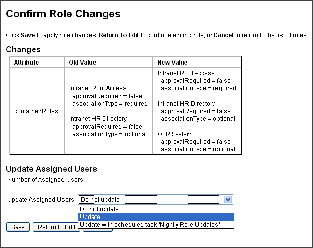

「ロールのリスト」または「ロールの検索」タブを使って、編集するロールを検索します。ロールの変更時に変更承認が true に設定されている場合は、変更を実行するために、ロール所有者が変更を承認する必要があります。
ロールが変更されたユーザーの更新については、「ユーザーに割り当てられたロールを更新する」を参照してください。
  1. 「ロールを検索する」または「ロールを表示する」の手順に従って、編集するロールを検索します。
  2. 編集するロールの名前をクリックします。
    「ロールの編集」ページが開きます。
  3. 必要に応じてロールを編集します。「ID」、「リソース」、「ロール」、および「セキュリティー」タブに必要な情報を指定するために役立つ情報については、「「ロールの作成」フォームを使用してロールを作成する」の手順を参照してください。
    「保存」をクリックします。「ロール変更の確認」ページが開きます。
  4. このロールをユーザーに割り当てる場合は、ロールが変更されたユーザーをいつ更新するかを選択できます。詳細は、「ユーザーに割り当てられたロールを更新する」を参照してください。
  5. 変更を保存するには、「保存」をクリックします。

  4. 「含まれるロール」セクションの「追加」をクリックします。
  5. このロールに割り当てるロールを検索します。最初に必須のロールを割り当てます。条件付きおよびオプションロールはあとで追加します。
  6. 割り当てる 1 つ以上のロールをチェックボックスで選択し、「追加」をクリックします。
  7. 「関連付けタイプ」ドロップダウンメニューから「必須」 (あるいは必要に応じ「条件付き」または「オプション」) を選択します。
    「OK」をクリックします。
  8. 前の 4 つの手順を繰り返して、条件付きロールを追加します (必要な場合)。前の 4 つの手順をもう一度繰り返して、オプションロールを追加します (必要な場合)。
  9. 「保存」をクリックして、「ロール変更の確認」ページを開きます。
    「ロール変更の確認」ページが開きます。
  10. 「割り当てられたユーザーの更新」セクションで、「割り当てられたユーザーの更新」メニューオプションを選択し、「保存」をクリックしてロールの割り当てを保存します。

  8. 「保存」をクリックして、「ロール変更の確認」ページを開きます。
    「ロール変更の確認」ページが開きます。
  9. 「割り当てられたユーザーの更新」セクションで、「割り当てられたユーザーの更新」メニューオプションを選択します。詳細は、「ユーザーに割り当てられたロールを更新する」を参照してください。
  10. 「保存」をクリックして、リソースの割り当てを保存します。

ロールを変更すると、「ロール変更の確認」ページが開きます。「ロール変更の確認」ページは、「ユーザーに割り当てられたロールを更新する」に示されています。

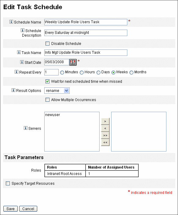

Procedureロールユーザーの更新タスクをスケジュールする
注 –
ロールユーザーの更新タスクが定期的に実行されるようにスケジュールしてください。
次のようにロールユーザーの更新タスクをスケジュールして、未処理のロール変更があるユーザーを更新します。
  1. 管理者インタフェースで、「サーバータスク」をクリックします。
  2. 二次的なメニューの「スケジュールの管理」をクリックします。
  3. 「スケジューリング可能なタスク」セクションで、「ロールユーザーの更新」タスク定義をクリックします。
    「Update Role Users タスクのスケジュールの新規作成」ページが開きます。既存のタスクを編集している場合は、「タスクスケジュールの編集」ページが開きます (図 5–11)。
  4. フォームに必要な情報を指定します。ヘルプについては、i-Help およびオンラインヘルプを参照してください。
    タスクが実行されるべき日時を指定するには、「開始日」で mm/dd/yyyy hh:mm:ss という形式を使用します。たとえば、2008 年 9 月 29 日の午後 7 時にタスクの実行が開始されるようにスケジュールするには、09/29/2008 19:00:00 と入力します。
    「結果オプション」ドロップダウンメニューで、「名前の変更」を選択します。「待機」を選択した場合、このタスクの将来のインスタンスは、以前の結果を削除するまで実行されません。さまざまな「結果オプション」設定の詳細については、オンラインヘルプを参照してください。
  5. 「保存」をクリックしてタスクを保存します。
    図 5–11に、「ロールユーザーの更新」タスクのスケジュールタスクフォームを示します。特定の「ロールユーザーの更新」タスクに特定のロールを割り当てることができます (「タスクパラメータ」セクションを参照。詳細は、「ユーザーに割り当てられたロールを更新する」を参照してください。
    図 5–11 「ロールユーザーの更新」スケジュールタスクフォーム
    「ロールユーザーの更新」タスクのスケジュールタスクフォームを示す図

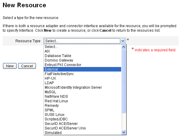

Procedureリソースを作成する
リソースタイプが有効になると、そのリソースのインスタンスを Identity Manager 内で作成できるようになります。リソースを作成するには、「リソースウィザード」を使用します。
リソースウィザードを使用すると、次の項目を手順に従って設定できます。
  1. 管理者インタフェースにログインします。
  2. 「リソース」タブをクリックします。「リソースのリスト」サブタブが選択されていることを確認します。
  3. 「リソースタイプアクション」ドロップダウンリストを見つけて、「新規リソース」を選択します。
    「新規リソース」ページが開きます。
  4. ドロップダウンリストからリソースの種類を選択します。(該当するリソースタイプがリストに表示されない場合は、それを有効にする必要があります。「リソースリストの管理」を参照してください)
  5. 「新規」をクリックして、リソースウィザードの「ようこそ」ページを表示します。
  6. 「次へ」をクリックして、リソースの定義を開始します。

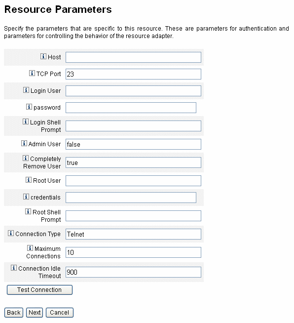

    • リソースパラメータ。認証とリソースアダプタの動作を管理するためのリソース固有のパラメータを設定します。パラメータを入力して「テスト接続」をクリックし、接続が有効であることを確認します。確認できたら、「次へ」をクリックして、アカウント属性を設定します。
      次の図に、Solaris リソースの「リソースパラメータ」ページを示します。このページのフォームフィールドは、リソースにより異なります。
      Solaris リソースの「リソースパラメータ」ページを示す図

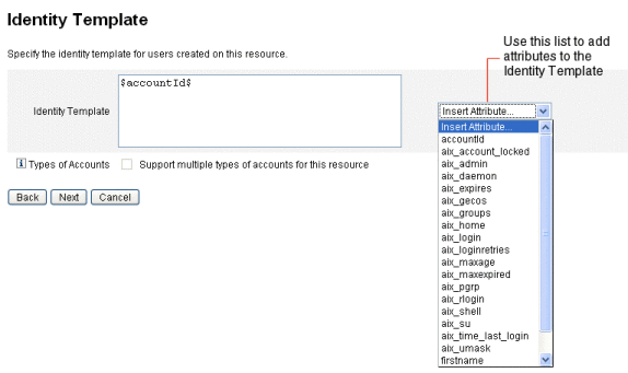

    • アイデンティティーテンプレート。ユーザーに対するアカウント名の構文を定義します。この機能は、階層的な名前空間で特に重要です。
      • 属性をテンプレートに追加するには、「属性の挿入」リストから属性を選択します。
      • 属性を削除するには、文字列内でその属性を強調表示して、キーボードの Del キーを押します。属性名と前後の $ (ドル記号) の両方を削除してください。

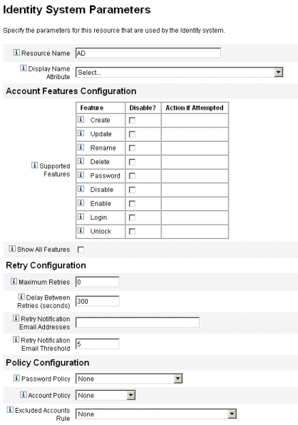

    • アイデンティティーシステムのパラメータ。「リソースを作成する」に示したとおり、再試行やポリシーの設定などの、リソースの Identity Manager パラメータを設定します。
      リソースウィザードの「アイデンティティーシステムのパラメータ」を示す図

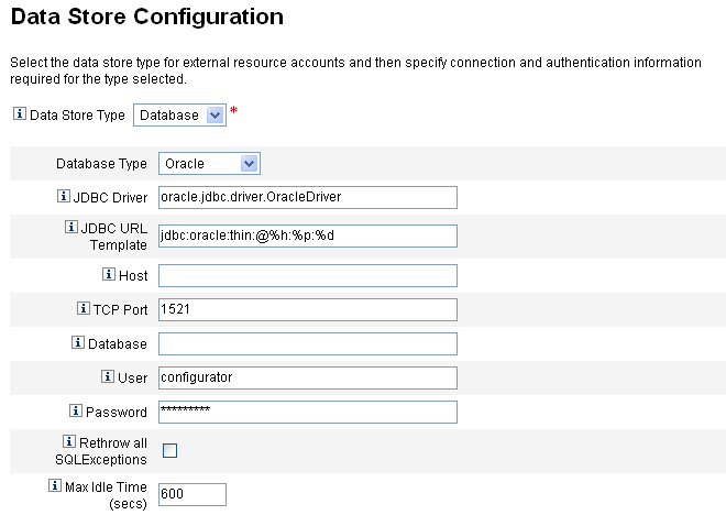

Procedureデータベースタイプのデータストアを設定する
変更は簡単に行うことができますが、外部リソースデータストアは、通常、一度だけ設定します。設定を変更すると、Identity Manager によって既存の外部リソースが自動的に更新されて、新たに設定したデータストアが使用されます。
データベースタイプのデータストアを設定するには、次の手順に従います。
  1. Identity Manager 管理者インタフェースのメニューバーから、「設定」->「外部リソース」の順に選択します。
  2. 「データストアの設定」ページが表示されたら、「データストアのタイプ」メニューから「Database」を選択します。さらにオプションが表示されます。
    図 5–14 「データストアの設定」ページ: 「Database」
    データベースタイプの「データストアのタイプ」ページの例を示す図
  3. 次の接続および認証情報を指定します。
    注 –
    Identity Manager は、自動的に、「JDBC ドライバ」、「JDBC URL テンプレート」、ポート、および「最大アイドル時間(秒)」フィールドにデフォルト値を取り込みます。これらのデフォルト値は、必要に応じて変更できます。
    • 「JDBC ドライバ」。JDBC ドライバのクラス名を指定します。
    • 「JDBC URL Template」。JDBC ドライバの URL テンプレートを指定します。
    • 「ホスト」。データベースを実行しているホストの名前を入力します。
    • 「TCP ポート」。データベースが待機中のポート番号を入力します。
    • 「データベース」。データストアテーブルが含まれるデータベースサーバーのデータベース名を入力します。
    • 「ユーザー」。データストアテーブルから行を読み込み、更新、および削除するために十分な権限を持つデータベースユーザーの ID を入力します。たとえば、root などです。
    • 「パスワード」。データベースユーザーのパスワードを入力します。
    • 「すべての SQLException を再スローする」。例外エラーコードが 0 の場合に SQL 例外を SQL 文に再スローするには、このボックスをチェックします。
      このオプションを有効にしなかった場合、Identity Manager はこれらの例外を取り込み、抑制します。
    • 「Max Idle Time」。プール内で JDBC 接続を未使用のままにしておく最大時間を秒単位で指定します。
      指定した時間が経過する前に接続が使用されていない場合、Identity Manager は接続を閉じ、プールから削除します。
      • デフォルト値は 600 秒です。
      • 値を -1 にすると、接続は期限切れになりません。

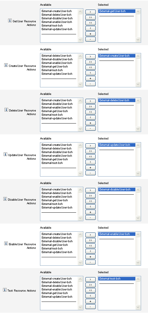

  1. 「Data Store Configuration」ページのアクションスクリプト選択ツールを使用して、リソースアクションごとに 1 つ以上のアクションスクリプトを指定します。リソースアクションごとに少なくとも 1 つのスクリプトを選択する必要があります。
    図 5–15 アクションスクリプト領域
    「Data Store Configuration」ページのアクションスクリプト領域の例を示す図
    リソースアクションに一致するデフォルトのアクションスクリプトを選択する必要があります。たとえば、次を使用します。
    • GetUser リソースアクションには External-getUser-bsh
      注 –
      GetUser リソースアクションは、検索操作に使用されます。
    • CreateUser リソースアクションには External-createUser-bsh
    • DeleteUser リソースアクションには External-deleteUser-bsh
    • UpdateUser リソースアクションには External-updateUser-bsh
    • DisableUser リソースアクションには External-disableUser-bsh
    • EnableUser リソースアクションには External-enableUser-bsh
    • Test リソースアクションには External-test-bsh
      注 –
      Test リソースアクションは、「テスト接続」ボタンのすべての機能を有効にするために使用されます。
    リスト内のサンプルスクリプトから他の bsh スクリプトのいずれかを使用すると、うまくいきません。

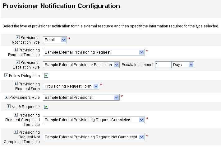

  4. 終了したら、「次へ」をクリックして「プロビジョニング担当者への通知設定」ページに進みます。

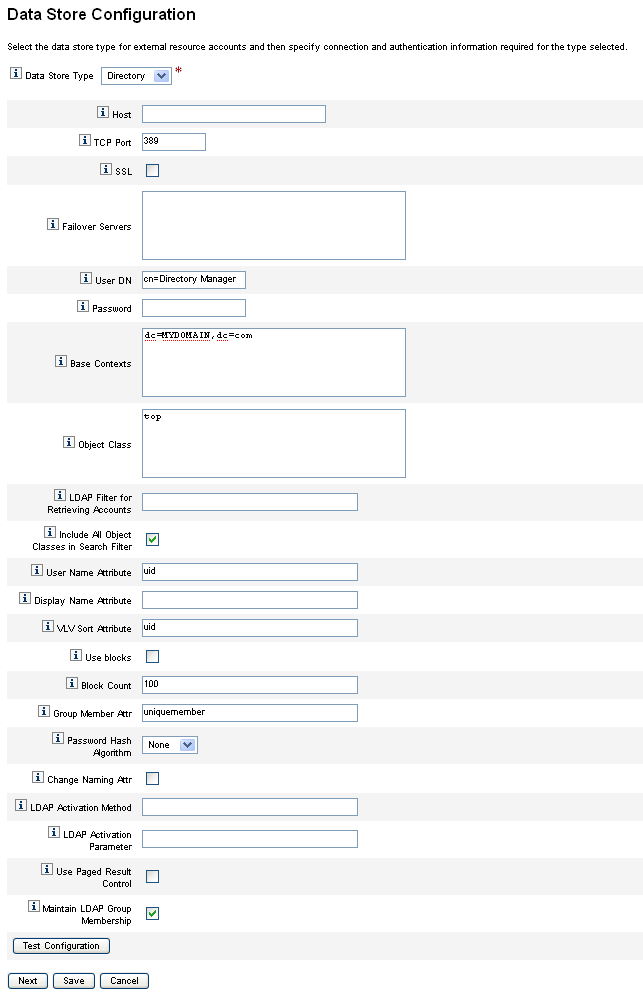

Procedureディレクトリタイプのデータストアを設定する
ディレクトリタイプのデータストアを設定するには、次の手順に従います。
  1. 「データストアのタイプ」メニューから「Directory」を選択します。さらにオプションが表示されます。
    図 5–16 「Data Store Configuration」ページ: 「Directory」
    ディレクトリタイプの「Data Store Configuration」ページの例を示す図
  2. ディレクトリタイプのデータストアの接続および認証情報を指定する必要があります。
    次のオプションを設定します。
    • 「ホスト」。LDAP サーバーが実行されているホストの IP アドレスまたは名前を入力します。
    • 「TCP ポート」。LDAP サーバーとの通信に使用されている TCP/IP ポートを入力します。
      • SSL を使用している場合、このポートは通常、636 です。
      • SSL 以外を使用している場合、このポートは通常、389 です。
    • 「SSL」。SSL を使用する LDAP サーバーに接続するには、このオプションをチェックします。
    • 「フェイルオーバーサーバー」。選択されたサーバーに障害が発生した場合にフェイルオーバーに使用されるサーバーをすべて一覧表示します。この情報を次の形式で入力します。これは、RFC 2255 に記載されている LDAP Version 3 の URL に従っています。
      ldap://ldap.example.com:389/o=LdapFailover
      URL のホスト、ポート、および識別名 (distinguished name、dn) の部分のみがこの設定に関係します。
      選択されたサーバーに障害が発生した場合、JNDI はリスト内の次のサーバーに自動的に接続します。
    • 「ユーザー DN」。更新時に LDAP サーバーに対する認証に使用する dn を入力します。(デフォルトは cn=Directory Manager)
    • 「パスワード」。プリンシパルのパスワードを入力します。
    • 「ベースコンテキスト」。Identity Manager がユーザーの LDAP ツリーを検索するときに使用できる 1 つ以上の開始位置を指定します。(デフォルトは dc=MYDOMAIN,dc=com)
      Identity Manager は、LDAP サーバーからユーザーを検出しようとするとき、またはユーザーがメンバーであるグループを探すときに、検索を実行します。
    • 「オブジェクトクラス」。LDAP ツリーで新しいユーザーオブジェクトを作成するときに使用する、1 つ以上のオブジェクトクラスを入力します。(デフォルトは top)
      エントリごとに個別の行に入力する必要があります。エントリを区切るのにコンマやスペースは使用しません。
      一部の LDAP サーバーでは、クラス階層のオブジェクトクラスをすべて指定する必要があります。たとえば、inetorgperson だけではなく、top、person、organizationalperson、および inetorgperson とすべてを指定する必要がある場合があります。
    • 「アカウント検索用の LDAP フィルタ」。LDAP リソースから返すアカウントを制御する LDAP フィルタを入力します。フィルタを指定しなかった場合、Identity Manager は、指定されたオブジェクトクラスのすべてを含むアカウントをすべて返します。
    • 「検索フィルタ内のすべてのオブジェクトクラスを含む」。すべてのアカウントが指定したすべてのオブジェクトクラスを含み、さらに「アカウント検索用の LDAP フィルタ」フィールドの LDAP フィルタで指定したフィルタに一致するようにするには、このボックスをチェックします。
      注 –
      検索フィルタが指定されていないときは、このオプションを有効にする必要があります。このオプションを無効にした場合は、調整やリソースからの読み込み機能を使用することによって、指定したオブジェクトクラスの一部が含まれないアカウントを Identity Manager に読み込むことができます。
      読み込み後にアカウントの objectclass 属性が自動的に更新されることはありません。存在しないオブジェクトクラスの属性が管理者インタフェースを介して公開された場合に、objectclass 属性を修正せずにこの属性の値を指定すると失敗します。この問題を回避するには、「調整」や「リソースから読み込み」フォームの objectclass の値を上書きします。
    • 「ユーザー名属性」。ディレクトリからユーザーを検索する場合に、Identity Manager ユーザー名にマップする LDAP 属性名を入力します。この名前は、多くの場合、uid または cn です。
    • 「表示名属性」。このアカウント名を表示するときに使用されるリソースアカウント属性名を入力します。
    • 「VLV 並べ替え属性」。リソース上の VLV インデックスに使用するソート属性の名前を入力します。
    • 「ブロックを使用」。ブロック内のユーザーを検出したり処理したりするには、このボックスをチェックします。
      多数のユーザーに対して操作を実行するときにブロックでユーザーを処理すると、操作で使用されるメモリー容量が減ります。
    • 「ブロック数」。処理のためにブロックにグループ化されるユーザーの最大数を入力します。
    • 「グループメンバー属性」。ユーザーがグループに追加されるときにそのユーザーの識別名 (DN) で更新されるグループメンバー属性の名前を入力します。
      属性名は、グループのオブジェクトクラスに依存します。たとえば、Sun JavaTM System Enterprise Edition Directory Server および他の LDAP サーバーでは、groupOfUniqueNames オブジェクトクラス、および uniqueMember 属性を持つグループが使用されます。他の LDAP サーバーでは、groupOfUniqueNames オブジェクトクラスおよびメンバー属性を持つグループが使用されます。
    • 「パスワードハッシュアルゴリズム」。Identity Manager がパスワードのハッシュに使用できるアルゴリズムを入力します。サポートされる値は、次のとおりです。
      • SSHA
      • SHA
      • SMD5
      • MD5
      0 を指定したか、このフィールドを空白のままにした場合、Identity Manager は、パスワードをハッシュせず、LDAP サーバーがハッシュを実行しない限り、LDAP に平文パスワードを格納します。たとえば、Sun Java System Enterprise Edition Directory Server はパスワードをハッシュします。
    • 「名前属性の変更」。一番左側にある相対識別名 (DN) を表すユーザー属性の変更を許可するには、このボックスをチェックします。多くの場合、ネーミング属性は uid または cn に変更されます。
    • 「LDAP アクティブ化メソッド」。
      • リソースで有効化または無効化アクションへのパスワードの割り当てが使用されるようにする場合は、このフィールドを空白にします。
      • nsmanageddisabledrole キーワード、nsaccountlock キーワード、またはこのリソースのユーザーに対してアクティブ化アクションを実行するときに使用するクラス名を入力します。
    • 「LDAP アクティブ化パラメータ」。「LDAP アクティブ化メソッド」フィールドで指定した内容に基づいて、値を入力します。
      • nsmanageddisabledrole キーワードを指定した場合は、次の形式で値を入力する必要があります。
        IDMAttribute=CN=nsmanageddisabledrole,baseContext
      • nsaccountlock キーワードを指定した場合は、次の形式で値を入力する必要があります。
        IDMAttribute=true
      • クラス名を指定した場合は、次の形式で値を入力する必要があります。
        IDMAttribute
      注 –
      「LDAP アクティブ化メソッド」および「LDAP アクティブ化パラメータ」については、『Sun Identity Manager 8.1 Resources Reference 』を参照してください。
    • 「Paged Results Control の使用」。調整中にアカウントを繰り返し使用するために、VLV Control の代わりに LDAP Paged Results Control を使用するには、このチェックボックスをチェックします。
      注 –
      リソースが単純なページング制御をサポートしている必要があります。
    • 「LDAP グループメンバーシップの維持」。ユーザーの名前を変更したり、ユーザーを削除したりするときに、アダプタで LDAP グループのメンバーシップを維持するには、このボックスをチェックします。
      このオプションを有効にしなかった場合は、LDAP リソースでグループのメンバーシップが維持されます。
  3. 「テスト接続」ボタンをクリックして、データストアの接続設定をテストします。

  1. 「プロビジョニング担当者への通知設定」ページで、「プロビジョニング担当者への通知のタイプ」メニューから「Email」を選択します。次の図に示すように、さらにオプションが表示されます。
    図 5–17 「プロビジョニング担当者への通知設定」ページ: 「Email」通知タイプ
    「Email」通知タイプの「Provisioner Notification」ページの例を示す図
  2. 次のオプションを設定します。
    • 「プロビジョニングリクエストテンプレート」。メニューから「Sample External Provisioning Request」を選択します。電子メールテンプレートを使用して、プロビジョニングツールに外部リソース要求を通知するために使用する電子メールを設定します。
    • 「委任に従う」。Identity Manager でプロビジョニングツールに対して定義された委任に従う場合は、このボックスをチェックします。
    • 「プロビジョニング担当者のエスカレーション規則」(省略可能)。指定されたタイムアウト期間の前に現在のプロビジョニングツールが要求に応答しなかった場合に、その要求のエスカレーション先となるプロビジョニングツールの決定規則を選択します。
      注 –
      このメニューで使用可能なサンプル規則がいくつかありますが、「Sample External Provisioner Escalation」規則を選択するか、独自の規則を使用する必要があります。「Sample External Provisioner Escalation」規則では、外部プロビジョニングツールのエスカレーション規則を使用して、エスカレーション先のプロビジョニングツールを決定します。
    • 「エスカレーションタイムアウト」。プロビジョニング要求を次のプロビジョニングツールにエスカレーションするまで待機する最大時間を指定します。
      注 –
      • このフィールドを空白のままにした場合や 0 を入力した場合、要求はエスカレーションされません。
      • タイムアウトを指定したが、「プロビジョニング担当者のエスカレーション規則」を選択していない場合、要求が指定されたタイムアウトを過ぎると、Identity Manager は要求を設定者にエスカレーションします。設定者が存在しない場合、タイムアウトの期限が切れると、要求は「未完了」として分類されます。
    • 「プロビジョニングリクエストフォーム」。外部リソースのプロビジョニングツールがプロビジョニング要求を完了または未完了としてマークするために使用できるフォームを選択します。
    • 「プロビジョニング担当者の規則」。外部リソースがユーザーに割り当てられる場合にプロビジョニング要求の送信先となるプロビジョニングツールを定義する規則を選択する必要があります。
      注 –
      • このために、独自のルールを記述することができます。複数のプロビジョニングツールを定義することもできます。いずれかのプロビジョニングツールがタスクを完了すると、そのタスクはすべてのプロビジョニングツールのキューから削除されます。カスタム規則の記述については、『Sun Identity Manager Deployment Reference』の第 4 章「Working with Rules」を参照してください。
      • このメニューで使用可能なサンプルルールがいくつかありますが、「Sample External Provisioner」ルールを選択するか、独自の規則を使用する必要があります。「Sample External Provisioner」ルールでは、設定者がプロビジョニングツールになります。
    • 「リクエストした人への通知」。要求によって発生した事象についての情報が書かれた電子メールを元の要求元に返信するには、このボックスをチェックします。たとえば、プロビジョニング要求が完了であるか、未完了であるか、といった情報が追加情報として必要です。
      このオプションを有効にすると、次の追加フィールドが表示されます。
      注 –
      • 「プロビジョニングリクエストの完了テンプレート」。要求が完了したときに要求元に通知するための「Sample External Provisioning Request Completed」テンプレートを選択します。
      • 「プロビジョニングリクエストの未完了テンプレート」。要求が完了していないときに要求元に通知するための「Sample External Provisioning Request Not Completed」テンプレートを選択します。
  3. 「保存」をクリックします。

  4. 「リソースのリスト」タブに戻り、「リソースタイプアクション」メニューから「新規リソース」を選択します。
  5. 「新規リソース」ページが表示されたら、「リソースタイプ」メニューから「External」を選択し、「新規」をクリックします。
    「Resource Type」メニューを示す図

    • 「アイデンティティーテンプレート」ページ。このページを使用して、この外部リソースで作成されたユーザーのアカウント名の構文を定義します。デフォルトのアイデンティティーテンプレート、$accountId$ を使用することも、別のテンプレートを指定することもできます。
    • 「アイデンティティーシステムのパラメータ」ページ。このページを使用して、外部リソースのアイデンィティーシステムパラメータを設定します。たとえば、ポリシーを無効にしたり、再試行を設定したり、承認者を指定したりすることができます。
    これらのページの詳細や、このリソースの設定を終了するために必要な手順については、「リソースを作成する」を参照してください。
  10. 「アイデンティティーシステムのパラメータ」ページの設定が終了したら、「保存」をクリックします。これで、他のリソースと同様に、このリソースをユーザーに割り当てることができます。

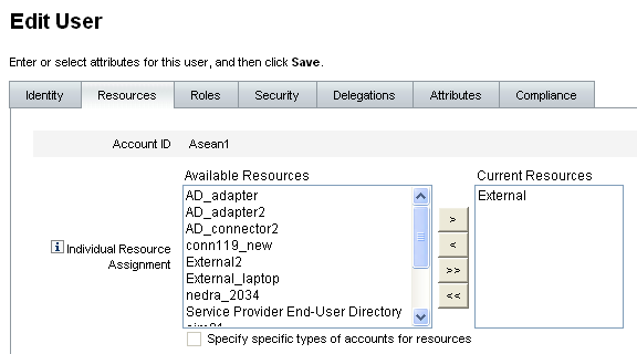

  1. 「アカウント」->「アカウントのリスト」をクリックし、そのページのユーザー名をクリックします。
  2. 「ユーザーの編集」ページが表示されたら、「リソース」タブをクリックします。
  3. 「個別リソース割り当て」の「利用可能なリソース」リストで外部リソースを見つけ、「現在のリソース」リストに移動して、「保存」をクリックします。
    図 5–19 「ユーザーの編集」ページ
    「ユーザーの編集」ページの選択ツールを示す図
    Identity Manager は、プロビジョニングタスクを作成し、そのプロビジョニングタスクの所有者を示すメッセージを送信します。このリソースに「プロビジョニング担当者への通知」ページが設定されているときは、「プロビジョニング担当者の規則」を使用して、1 人以上のプロビジョニングツールが定義されています。
    Identity Manager は、電子メールまたは Remedy チケットを使用して、要求が申請中であることをプロビジョニングツールに通知することもできます。

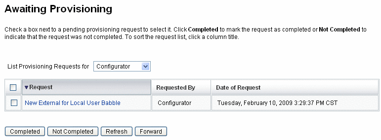

Procedure外部リソースのプロビジョニング要求に応答する
プロビジョニング要求が生成されると、その要求は、定義されたプロビジョニングツールが手動プロビジョニングを完了するか、要求を未完了としてマークするまで、または要求がタイムアウトするまで、プロビジョニングプロセスを中断します。Identity Manager は、これらのプロビジョニング応答を監査します。
他の作業項目と同様に、「作業項目」->「プロビジョニングリクエスト」タブから申請中の外部リソースのプロビジョニング要求をすべて確認できます。
プロビジョニング要求には次のように応答します。
  1. 「作業項目」 > 「プロビジョニングリクエスト」タブをクリックして、「プロビジョニング待ち」ページを開きます。
    図 5–20 「プロビジョニング待ち」ページ
    プロビジョニングを待機するプロビジョニング要求の例を示す図
  2. 申請中のプロビジョニング要求を見つけ、選択します。

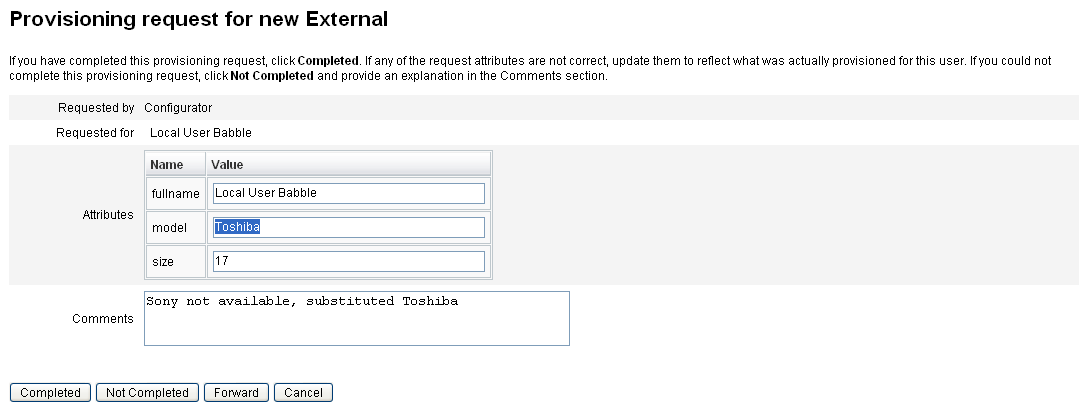

  3. オプションで、プロビジョニング要求の電子メールを開き、「プロビジョニングリクエストテンプレート」で定義されたリンクをクリックし、ログインしてプロビジョニング要求についての詳細を含むページを表示します。
    このページから、要求された属性を更新し、ユーザーに対してプロビジョニングされた内容を正確に反映することができます。たとえば、ユーザーがソニーのノートパソコンを要求したが、そのモデルを用意できなかった場合、実際にプロビジョニングしたモデルでこのページを更新します。
    図 5–21 新しいノートパソコンに対するプロビジョニング要求
    新しいノートパソコンの外部リソースに対する要求の例を示す図
  4. 次のボタンのいずれかをクリックして、要求を処理します。
    • リソースをプロビジョニングできる場合は、「完了しました」をクリックします。
      Identity Manager は、ユーザーの外部リソースアカウント属性を更新して、実際にプロビジョニングされた内容を示し、申請中のプロビジョニング状態フラグを削除して、プロビジョニング要求の作業項目の更新を完了します。
      設定されると、Identity Manager は、そのために設定された電子メールテンプレートを使用して、要求元にプロビジョニング要求が完了したことを通知します。
    • リソースをプロビジョニングできない場合は、理由を明らかにし、「未完了」をクリックします。
      要求を「未完了」としてマークすると、
      • ユーザーは外部リソースに対してプロビジョニングされません。
      • 外部リソースはユーザーに割り当てられたままになります。
      • 黄色のアイコンは、ユーザーに更新が必要であることを示し、ユーザー名の横に表示されます。
        このユーザーを編集すると、エラーメッセージが表示され、ユーザーが外部リソースに見つからないことが示されます。
      • 設定されると、Identity Manager は、そのために設定された電子メールテンプレートを使用して、要求元に通知します。
    • リソースをプロビジョニングできない場合は、「転送」をクリックして、要求をほかの第三者に転送することもできます。
