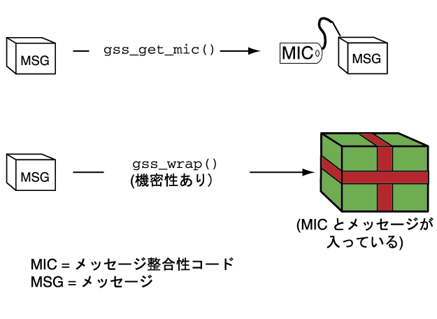

gss_get_mic() と gss_wrap() の違いを、次の図に示します。gss_get_mic() を使用した場合、受信側はメッセージが変更されていないことを示すタグを受け取ります。gss_wrap() を使用した場合、受信側は暗号化されたメッセージとタグを受け取ります。
図 4-7  gss_get_mic() と gss_wrap()
image:gss_get_mic 関数と gss_wrap 関数の違いを示しています。
使用すべき関数はユーザーの状況に応じて異なります。gss_wrap() は整合性サービスも含むため、多くのプログラムは gss_wrap() を使用します。プログラムは、機密性サービスが利用可能かどうかを判定できます。続いてプログラムは、その利用可能性に応じて、機密性を指定して、あるいは指定しないで、gss_wrap()を呼び出すことができます。使用例については、Wrapping and Sending a Messageを参照してください。ただし、gss_get_mic() を使用するとメッセージをラップ解除する必要がないため、gss_wrap() を使用する場合よりも CPU サイクルを節約できます。したがって、機密性が必要ないプログラムは 、gss_get_mic() でメッセージを保護する可能性があります。

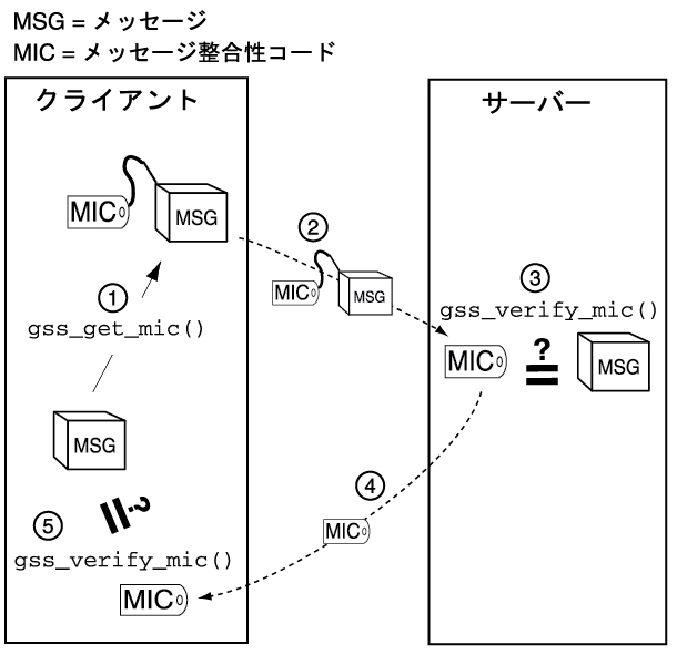

受信側は、転送メッセージのラップ解除後または検証後に、確認を送信側に返すことができます。つまり、そのメッセージの MIC を返送します。送信側がラップはしなかったが gss_get_mic() で MIC をタグ付けしているメッセージの場合を考えます。
    実行手順 (Figure 4–9) は次のようになります。
  1. 起動側は gss_get_mic() でメッセージにタグ付けします。
  2. 起動側はメッセージと MIC を受け入れ側に送信します。
  3. 受け入れ側は gss_verify_mic() でメッセージを検証します。
  4. 受け入れ側は MIC を起動側に返送します。
  5. 起動側は gss_verify_mic() で、元のメッセージに対して受信した MIC を検証します。
図 4-9  MIC データの確認
image:MIC の確認方法を示しています。

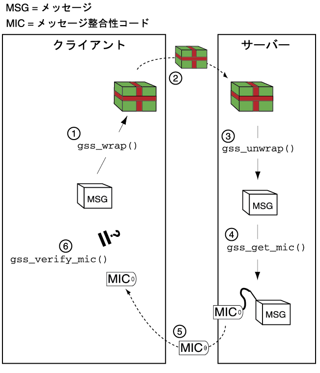

ラップされたデータの場合、gss_unwrap() 関数はメッセージと MIC を別々に生成しません。したがって、受信側は、受信した (およびラップ解除した) メッセージから MIC を生成する必要があります。
    実行手順 (Figure 4–10) は次のようになります。
  1. 起動側は gss_wrap() でメッセージをラップします。
  2. 起動側はラップしたメッセージを送信します。
  3. 受け入れ側は gss_unwrap() でメッセージをラップ解除します。
  4. 受け入れ側は gss_get_mic() でラップ解除されたメッセージの MIC を生成します。
  5. 受け入れ側は抽出した MIC を起動側に返信します。
  6. 起動側は gss_verify_mic() で、元のメッセージに対して受信した MIC を検証します。

図 4-10  ラップされたデータの確認
image:MIC 付きのラップされたメッセージの確認方法を示しています。
