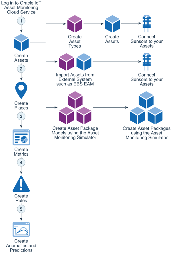

Oracle IoT Asset Monitoring Cloud Serviceの使用の一般的なワークフロー
Oracle IoT Asset Monitoring Cloud Serviceを実装するには、最初にアセットおよびアセット・タイプをインポートまたは作成します。センサー・デバイスをアセットに関連付けると、アセットの特定と監視を開始できます。
Oracle IoT Asset Monitoring Cloud Serviceについて学習する場合、またはその各種機能を試す場合は、製品とともに提供されるDigital Twin Simulatorを使用します。これにより、実際のセンサーを接続したり、アセットとアセット・タイプを作成する必要がなくなります。詳細は、Digital Twin Simulatorを使用したアセット・パッケージのシミュレートを参照してください。
このイメージは、Oracle IoT Asset Monitoring Cloud Serviceを実装するためのワークフローを表しています。
