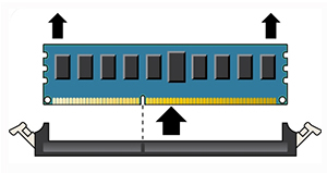

  9. 将更换 DIMM 与空的插槽对齐。
    DIMM 是钥控的,凹槽必须与 DIMM 插槽中的突起对齐。钥控确保 DIMM 正确安装。
  10. 用力均匀地将 DIMM 轻推入插槽中,直到弹出杆抬起。
    随着 DIMM 进一步推入插槽中,控制杆将抬起。
  11. 确保控制杆完全抬起并在插槽中锁定 DIMM。
