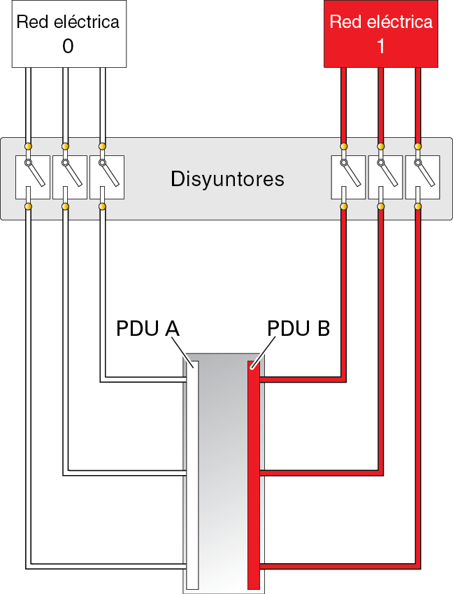

El servidor está diseñado para recibir alimentación de dos redes eléctricas. Conecte los tres cables de alimentación de la PDU A a una red eléctrica, y conecte los tres cables de alimentación de la PDU B a una segunda red eléctrica. (Cuando se enfrenta a la parte posterior del servidor, la PDU A está en la izquierda y la PDU B está en la derecha). Los seis cables de alimentación deben estar conectados cuando se pone en funcionamiento el servidor.
image:Figura que muestra los seis cables de alimentación de la PDU conectados a dos fuentes de alimentación de CA de la instalación.
Notas -  Con esta configuración de alimentación eléctrica doble, se utilizan todos los cables de alimentación conectados al servidor para suministrar energía y la carga de alimentación está equilibrada. Cuando las cargas de alimentación son superiores al 5% de la capacidad de fuente de alimentación, las cargas de alimentación se equilibran en ∓10%.
Con fuentes de alimentación ininterrumpida trifásicas y de onda sinodal, puede crear dos redes eléctricas separadas desde una fuente de alimentación de la instalación.
Para evitar errores catastróficos, diseñe sus fuentes de alimentación para asegurarse de suministrar la alimentación adecuada al servidor. Use disyuntores dedicados para todos los circuitos eléctricos que suministran alimentación al servidor.

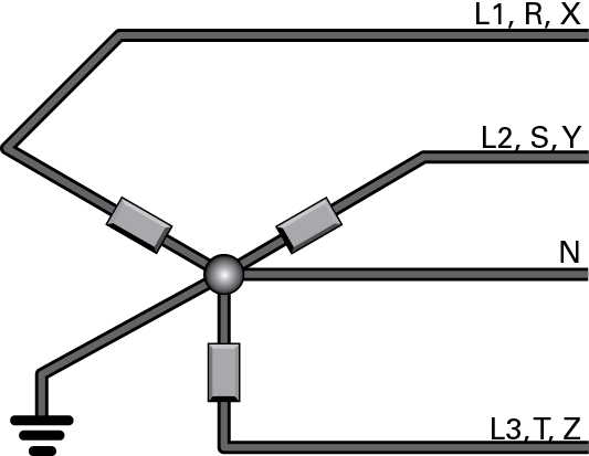

La fuente de alimentación de CA trifásica debe tener una configuración en estrella conectada a tierra por punto central (tipo TN-C según IEC 60950). Cuando se usa la PDU de 26 kVA, el servidor funciona por fases, de modo que la línea neutra del cable de alimentación de 5 clavijas no está conectada. Cuando se usa la PDU de 33 kVA, el servidor funciona de fase a neutro, de modo que la línea neutra del cable de alimentación de 5 clavijas no está conectada dentro de la PDU.
image:Figura que muestra un diagrama de fuente de alimentación de CA trifásica con configuración en estrella conectada a tierra por punto central.
