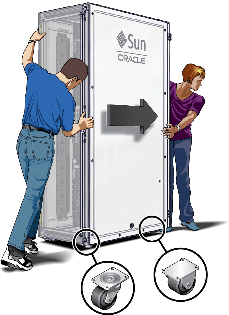

  4. Con la ayuda de dos o más personas, empuje el servidor hasta el sitio de instalación.
    Siempre empuje el servidor sobre los bordes. Mueva el servidor lentamente, a aproximadamente 2 pies por segundo (0,65 metros por segundo) o más lento.
    Notas -  Las ruedas delanteras no giran. Gire con las ruedas posteriores para dirigir el servidor alrededor de las esquinas y los obstáculos. En la siguiente ilustración, se muestra el servidor que se está empujando desde la parte posterior.
    image:Figura que muestra dos personas que están moviendo un servidor montado en rack correctamente.
  5. Evite dañar el servidor cuando lo traslade.
    Caution
    Precaución  -  Nunca vuelque ni sacuda el servidor. Si vuelca o sacude el servidor, o si empuja sobre los paneles laterales, el servidor puede darse vuelta.
    Caution
    Precaución  -  Nunca empuje el servidor pulsando el centro de una puerta. La puerta se puede doblar debido a la presión.
    Caution
    Precaución  -  Tenga cuidado cuando mueva el servidor cerca de las aperturas del piso. Si las ruedas del servidor se atascan en una apertura del piso, tanto el piso como el servidor pueden dañarse considerablemente.
    Caution
    Precaución  -  Cuando maniobre el servidor alrededor de las esquinas, siempre gírelo gradualmente.
