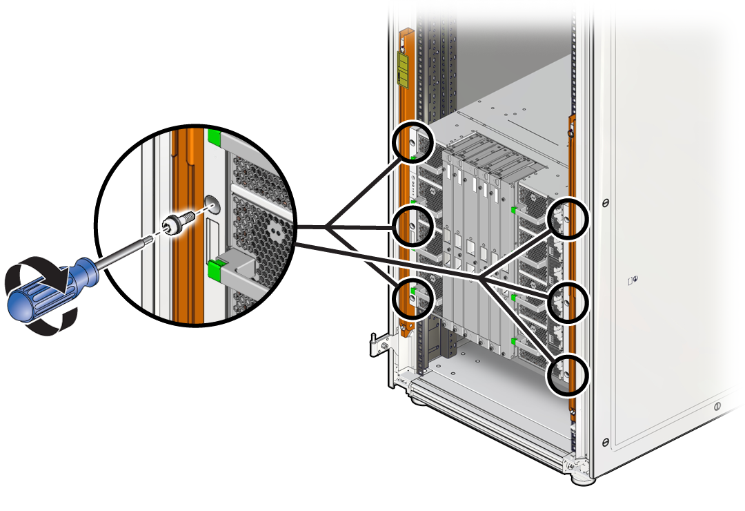

![]()  | Precaución - Debe usar un dispositivo de elevación mecánica que pueda soportar 1000 lb (454 kg) cuando se instale el servidor en un rack. No intente elevar el servidor en un rack sin un dispositivo de elevación mecánico. El peso combinado del servidor y el palé interno es de aproximadamente 439 lb (199,1 kg).  |
Asegúrese de que el borde de la bandeja del dispositivo de elevación mecánico esté lo más cerca posible del frente del rack. Si elevó el servidor en su palé interno, asegúrese de que el borde del palé esté lo más cerca posible del rack.
            ![]()  | Precaución - Siempre empuje el servidor directamente en el rack. Nunca balancee el servidor hacia atrás y hacia adelante en el rack.  |
![]()  | Precaución - Para reducir el riesgo de sufrir lesiones, nunca camine ni introduzca un brazo debajo del servidor mientras está elevado en un elevador mecánico.  |
![]()  | Precaución - Siempre empuje el servidor por los costados del chasis. Nunca empuje desde las interconexiones frontales.  |

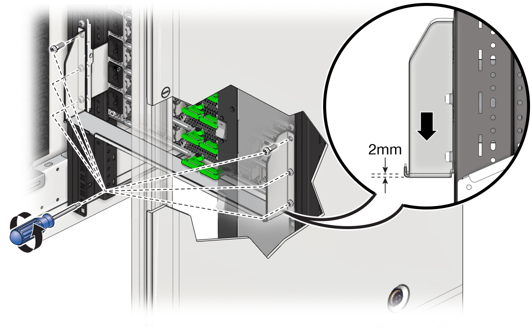

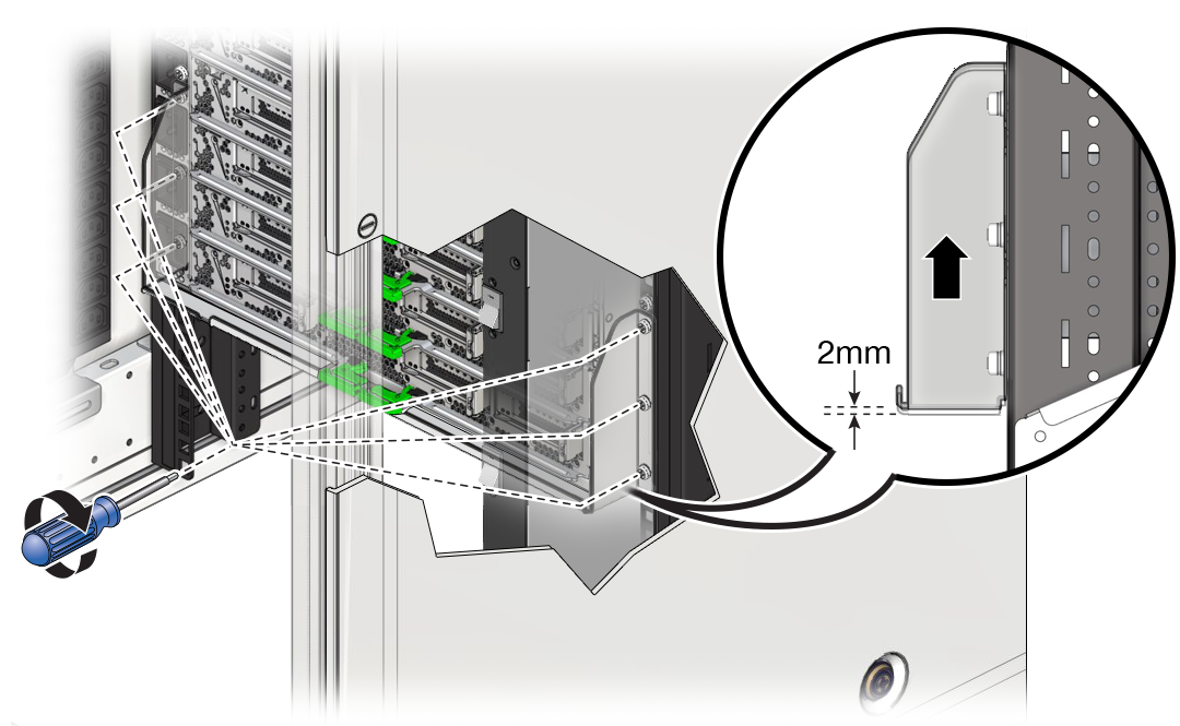

Asegúrese de que el borde inferior del servidor despeje la parte inferior de la guías del rack.
            El soporte posterior inferior debe estar a 0,01 in (2 mm) por debajo de la superficie de los carriles guía.
