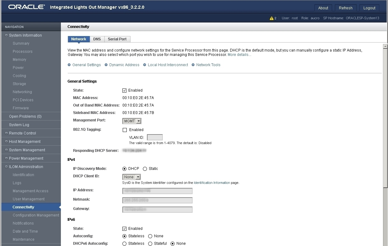

  2. 从左侧的导航树中选择 "ILOM Administration" > "Connectivity"。
    此时将显示 "Network Settings" 页面,并显示在设备上配置的设置。
    image:这是 “Network Settings“ 页面的图像,可用于查看和配置 IPv4 和 IPv6 网络设置。
  3. 按照适用于您的网络环境的网络配置说明进行操作:
    • IPv4:要允许网络上的 DHCP 服务器指定网络设置,请确保选中 "DHCP" 单选按钮并单击 "Save"。
    • IPv4:要指定网络设置,请选择 "Static" 单选按钮并填写 "IP Address"、"Netmask" 和 "Gateway" 字段,然后单击 "Save"。
    • IPv6:要配置自动配置选项,请确保选中 "State" 属性旁边的 "Enabled" 复选框。然后,选择一个自动配置值并单击 "Save"。
    • IPv6:要设置静态 IPv6 地址,请确保选中 "State" 属性旁边的 "Enabled" 复选框。然后,在 "Static IP Address" 字段中按照 ipv6_address/subnet mask length in bits 的格式键入静态地址(例如:fec0:a:8:b7:214:4f ff:feca:5f7e/64)并单击 "Save"。
