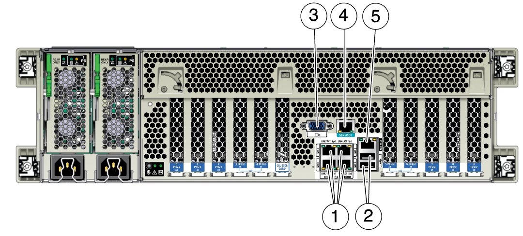

在机架中安装服务器后,将电缆连接到网络和服务器管理端口。下图显示了服务器后面板端口的位置。
image:图中显示了带有标准数据和网络端口的标注编号的后面板。
标注
说明
1
网络 10 GbE 端口:NET0-NET3
2
USB 2.0 端口 (2)
3
DB-15 视频端口
4
服务处理器串行管理 (SER MGT)/RJ-45 串行端口
5
服务处理器网络管理 (NET MGT) 以太网端口
  1. 要直接连接 KVM 控制台,请将鼠标和键盘连接到服务器的 USB 端口,将显示器连接到 DB-15 视频端口。
  2. 要使用以太网或直接串行连接与服务处理器建立管理连接,请执行以下操作之一:
    • 以太网:如果您计划通过网络连接(建议使用单独的管理网络)访问 Oracle Integrated Lights Out Manager (ILOM) Web 或命令行界面,请将以太网电缆连接到标记为 NET MGT 的服务器网络管理端口。
      注 -  默认情况下,服务处理器 (service processor, SP) 使用 NET MGT(带外)端口。但您可以将 SP 配置为共享此服务器的四个 10 GbE 以太网端口之一。SP 仅使用已配置的以太网端口。
    • 直接串行连接:如果计划使用串行管理端口访问 Oracle ILOM 命令行界面,请将串行空调制解调器电缆从您的终端(或运行终端仿真软件的客户机)连接到服务器上标有 SER MGT 的 RJ-45 串行端口。
  3. 为获得服务器网络访问,请将以太网电缆连接到 10 千兆位以太网端口。
