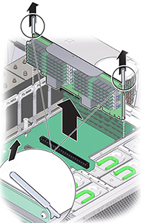

  5. Pour retirer une carte riser de mémoire, tirer les poignées vers le haut pour déverrouiller le connecteur de la carte mère, puis soulevez doucement la carte riser de mémoire à la verticale jusqu'à ce qu'elle sorte du contrôleur. Les poignées jouent un rôle de levier contre les parois et permettent de retirer le connecteur de la carte du connecteur de la carte mère.

  6. Sur la carte riser de mémoire de remplacement, assurez-vous que les leviers d'éjection d'emplacement DIMM vides et pleins sont en position de fermeture verrouillée.
    Caution
    Mise en garde  -  Les leviers d'éjection DIMM ouverts peuvent se détacher pendant l'installation de la carte riser de mémoire. Sur la carte riser de mémoire de remplacement, assurez-vous que les leviers d'éjection d'emplacement DIMM vides et pleins sont en position de fermeture verrouillée avant d'installer la carte dans le contrôleur.
  7. Sur le contrôleur, assurez-vous que les leviers d'éjection de la carte riser de mémoire sont en position fermée.
    Remarque -  Les leviers d'éjection ne servent qu'à retirer la carte riser de mémoire, et non à installer une carte.
  8. Positionnez la carte riser de mémoire au-dessus de l'emplacement sur la carte mère.
    Les modules DIMM de la carte doivent être du côté gauche quand la carte fait face au contrôleur.
  9. Baissez la carte riser de mémoire dans le contrôleur et fixez-la sur l'emplacement sur la carte mère.
    image:image illustrant la procédure de remplacement d'une carte riser de mémoire
  10. Assurez-vous que le connecteur de la carte riser de mémoire est aligné sur l'emplacement.
  11. Appuyez fermement sur le crochet métallique au-dessus de la carte, afin de positionner la carte à l'intérieur du connecteur sur la carte mère.
