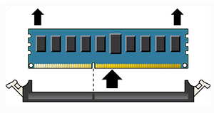

  10. Alignez le module DIMM de remplacement sur l'emplacement vide.
    L'encoche de la clé de montage du module DIMM doit être alignée avec l'excroissance dans l'emplacement du module DIMM. La clé de montage assure l'installation correcte du module DIMM.
  11. Enfoncez doucement et sans à-coups le module DIMM dans l'emplacement jusqu'à ce que les leviers d'éjection se soulèvent.
    Les leviers se soulèvent lorsque le module DIMM est poussé plus profondément dans l'emplacement.
  12. Assurez-vous que les leviers sont entièrement levés et ont verrouillé le module DIMM dans l'emplacement.
