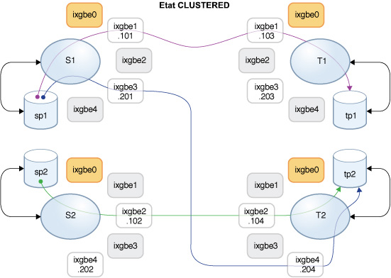

La procédure décrite dans cet exemple utilise les interfaces réseau source et cible et les adresses IP suivantes :
Le cluster d'appareils source se compose des contrôleurs source S1 et S2. Le pool de stockage sp1 est assigné à S1 et le pool sp2 est assigné à S2. Les interfaces réseau du cluster sont les suivantes :
Interface privée ixgbe0 sur S1, présentant l'adresse IP 198.51.100.81/24
Interface privée ixgbe0 sur S2, présentant l'adresse IP 198.51.100.82/24
Interface singleton ixgbe1 d'adresse IP 192.0.2.101/25 assignée à S1
Interface singleton ixgbe2 d'adresse IP 192.0.2.102/25 assignée à S2
Interface singleton ixgbe3 d'adresse IP 192.0.2.201/25 assignée à S1
Interface singleton ixgbe4 d'adresse IP 192.0.2.202/25 assignée à S2
L'appareil est initialement dans l'état CLUSTERED, où :
S1 est propriétaire de sp1, ixgbe1 et ixgbe3
S2 est propriétaire de sp2, ixgbe2 et ixgbe4
Le cluster d'appareils cible se compose des contrôleurs T1 et T2. Le pool de stockage tp1 est assigné à T1 et le pool tp2 est assigné à T2. Les interfaces réseau du cluster sont les suivantes :
Interface privée ixgbe0 sur T1, présentant l'adresse IP 198.51.100.83/24
Interface privée ixgbe0 sur T2, présentant l'adresse IP 198.51.100.84/24
Interface singleton ixgbe1 d'adresse IP 192.0.2.103/25 assignée à T1
Interface singleton ixgbe2 d'adresse IP 192.0.2.104/25 assignée à T2
Interface singleton ixgbe3 d'adresse IP 192.0.2.203/25 assignée à T1
Interface singleton ixgbe4 d'adresse IP 192.0.2.204/25 assignée à T2
T1 est propriétaire de tp1, ixgbe1 et ixgbe3
T2 est propriétaire de tp2, ixgbe2 et ixgbe4
Les étapes décrites ci-après permettent de configurer la réplication pour les projets Red, Blue et Green à l'aide de l'interface de ligne de commande (CLI).
Sélectionnez les interfaces réseau et les adresses IP.
Commencez par sélectionner les interfaces réseau et les adresses IP à utiliser pour la réplication du projet Red.
Comme la source S est dans l'état CLUSTERED, il suffit de s'assurer que les interfaces réseau et adresses IP sélectionnées ne sont pas privées. Sur S1, utilisez par conséquent ixgbe1 ou ixgbe3.
Il en va de même pour la cible T. Utilisez donc ixgbe1 ou ixgbe3 sur l'appareil T1. Comme ixgbe1 et ixgbe3 (que ce soit sur S1 ou sur T1) appartiennent au même sous-réseau, vous pouvez sélectionner indifféremment l'une ou l'autre interface pour la réplication du projet Red. Cet exemple choisit l'interface ixgbe1 sur S1 et sur T1.

Commencez par la sélection d'interfaces et d'adresses : sélectionnez les interfaces S1/ixgbe3 et T2/ixgbe4, en sachant que S comme T sont dans l'état CLUSTERED et que les adresses IP de ces interfaces appartiennent au même sous-réseau (à savoir 192.0.2.128/25). Ensuite, définissez des routes statiques sur les deux appareils comme illustré dans de précédents exemples. Créez l'objet cible de la réplication t2-2 sur S1, puis créez l'action de réplication sur S1 pour le projet Blue.
Configurez la réplication du projet Green du pool sp2 vers le pool tp2.
Commencez par la sélection des interfaces : sélectionnez S2/ixgbe2 et T2/ixgbe2. Créez les routes statiques sur S2 et T2 en utilisant les interfaces sélectionnées et leurs adresses, définissez l'objet cible de la réplication t2-1 avec l'adresse T2/ixgbe2, puis créez l'action de réplication du projet Green avec comme objet cible t2-1.
Lancez les trois actions de réplication.
Commencez par le projet Red :
S1:> shares select Red replication select action-000 S1:shares Red action-000> sendupdate
En suivant l'exemple précédent, lancez les actions de réplication définies pour les projets Blue et Green.
Les figures suivantes illustrent les chemins de réplication des données empruntés par les actions de réplication des projets Red, Blue et Green :
Figure 28 Chemin normal de réplication des données

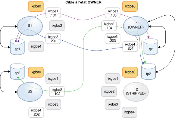

Supposons que le contrôleur T2 a dû être arrêté pour subir une opération de maintenance. T1 a effectué une reprise et détient désormais toutes les ressources. Si des mises à jour de réplication sont en cours pour les projets Blue et Green pendant la reprise, elles seront annulées. Une fois la reprise effectuée par T1, ces mises à jour de réplication peuvent faire l'objet d'une reprise manuelle ou bien attendre une reprise automatique si des calendriers ont été configurés pour les actions de réplication correspondantes.
Lorsque le contrôleur T1 a terminé la reprise, il possède les interfaces ixgbe2 et ixgbe4 qui sont nécessaires à la poursuite des mises à jour de réplication pour les projets Blue et Green. La figure suivante illustre le chemin des données de réplication après que T1 a terminé la reprise.
Figure 29 Chemin des données de réplication après la reprise par T1
Lorsque T2 est remis en ligne, un rétablissement est effectué sur le contrôleur T1 et il reprend ses ressources. Si des mises à jour de réplication des projets Blue et Green sont en cours, elles sont annulées et pourront être reprises à l'issue de l'opération de rétablissement.

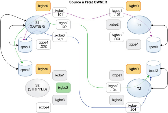

Le contrôleur S2 est alors mis hors service pour maintenance et la reprise effectuée sur le contrôleur S1 fait qu'il prend possession de toutes les ressources, y compris de l'interface requise pour continuer la réplication du projet Green. Si une mise à jour de réplication du projet Green est en cours, elle est annulée et pourra être relancée une fois l'opération de reprise terminée.
Figure 30 Chemin des données après rétablissement sur T1 et reprise sur S1
