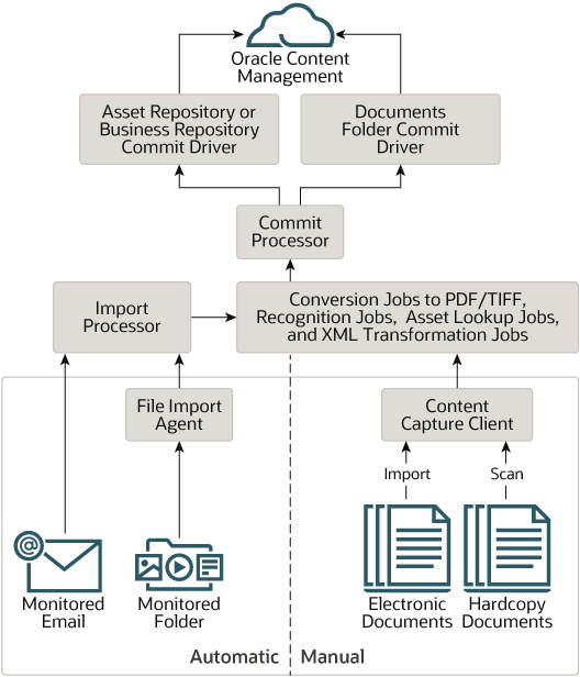

Lad os kigge på den grundlæggende proces til opsamling af indhold og upload af det til Oracle Content management.
manuelt ved at scanne papirdokumenter med Content Capture Client-softwaren
manuelt ved at importere elektroniske dokumenter med Content Capture Client-softwaren
automatisk fra en overvåget filmappe (via filimportagenten)
automatisk fra en overvåget e-mailserverkontos indbakke eller mappe.
Importprocessoren udfører automatiseret masseimport fra kilder som en filsystemmappe, en afgrænset listetekstfil eller en e-mailserverkontos indbakke/mappe. Importjobbet overvåger kilden og importerer indhold med en angivet frekvens (for eksempel en gang i minuttet, i timen eller om dagen).
TIFF-konverteringsprocessoren konverterer automatisk ikke-billeddokumenter og vedhæftninger til TIFF- eller JPEG-format. Du kan vælge at flette dokumenter og vedhæftninger på forskellige måder under konvertering. Konverteringsprocessoren kan for eksempel konvertere dokumentfiler som PDF'er eller Microsoft Office-dokumenter til TIFF-billeder med henblik på stregkodebehandling.
Genkendelsesprocessoren genkender automatisk stregkoder, organiserer dokumenter og indekserer dem.
Bekræftelsesprocessoren udfører bekræftelsesprofiler for automatisk at udlæse og uploade dokumenter i en batch til Oracle Content Management og fjerner derefter disse batches fra proceduren.
En bekræftelsesprofil angiver, hvordan dokumenterne og deres metadata skal udlæses, hvilket inkluderer mappinger af metadatafelter, outputformat, vejledning i fejlhåndtering og indstillinger for bekræftelsesdriver.
Aktivopslagsprocessoren gør det muligt for klientbrugerne at søge efter understøttede aktiver i Oracle Content Management-informationsbasen.
Hvis du har konfigureret, at alle processorerne skal bruges, er de alle koordineret med hinanden. Mange opgaver i et batchflow begynder med importprocessoren og fortsætter derefter til PDF- eller TIFF-konverteringsprocessoren, hvor dokumenter konverteres til de konfigurerede formater. Genkendelsesprocessoren overtager derefter med henblik på genkendelse af stregkoder, organisering af dokumenter på de angivne måder og indeksering af dokumenterne. Og til sidst leverer (uploader) bekræftelsesprocessoren outputtet til Oracle Content Management.
