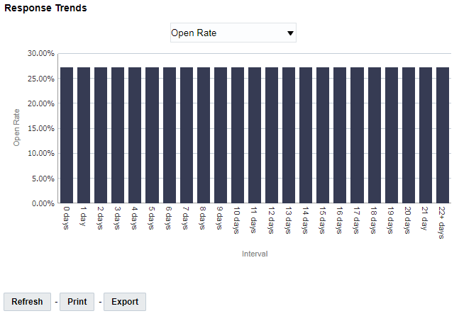

Grafico Andamenti risposte
Questo grafico indica l'andamento delle misure durante un certo numero di giorni dopo l'invio della campagna.

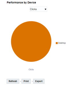

Grafico Prestazioni per dispositivo
Questo grafico mostra i clic, le aperture e le conversioni in base al tipo di dispositivo.

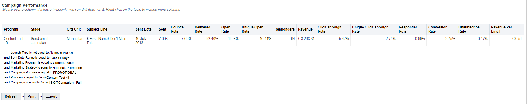

Tabella prestazioni campagna
Questo report offre un'analisi estremamente dettagliata della campagna.
