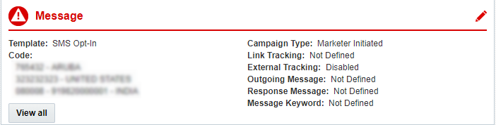

Utilizzare questa sezione per modificare messaggi, parole chiave e codici e per definire le opzioni di tracciamento collegamenti.
