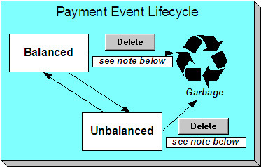

Cycle de vie d'un événement de paiement
Le diagramme ci-dessous illustre le cycle de vie possible d'un événement de paiement.
Avertissement :
{2} Ce diagramme se rapporte uniquement à la page utilisée pour tenir à jour les événements de paiement. Pour plus de détails, voir Evénement de paiement - Principal.
Le cycle de vie d'un événement de paiement comprend les événements soldés et non soldés. Par défaut, le système ventile la somme des lots de règlement d'un événement de paiement sur le compte qui effectue le versement des lots de règlement. Une fois la ventilation effectuée, la somme des lots de règlement est égale à la somme des paiements au moment de la création de l'événement.
Par défaut, le système ventile la somme des lots de règlement d'un événement de paiement sur le compte qui effectue le versement du lot de règlement. Une fois la ventilation effectuée, la somme des lots de règlement est égale à la somme des paiements au moment de la création de l'événement (le terme paiement fait référence à l'affectation d'une partie ou de tous les lots de règlement d'un événement de paiement à la dette d'un compte). On dit alors que cet événement est soldé.
Les méthodes décrites dans Evénements de paiement non soldés permettent de faire passer un événement de paiement soldé à l'état Non soldé.
Cliquez sur Supprimer pour supprimer physiquement de la base de données un événement de paiement soldé ou non soldé. Vous ne pouvez pas supprimer un événement de paiement lorsque : a) des paiements validés ou annulés sont associés à l'événement, b) des lots de règlement sont associés à l'événement ou c) un lot de règlement associé à l'événement fait partie d'un contrôle de lot de règlement soldé. Lorsque l'événement de paiement est supprimé, le système supprime également les lots de règlement, les paiements et les sections de paiement associés.
