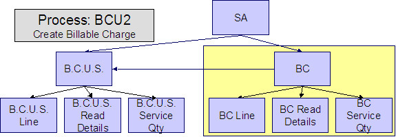

Este proceso crea un cargo facturable y líneas de cargo facturable (que aparecen en la sección amarilla del siguiente Diagrama Entidad-Relación) para todos los registros de carga de Cargo Facturable en el estado Pendiente.
Si el AS de cargo facturable está Cerrado, lo Reactivará de modo que los cargos facturables se barran a la siguiente factura producida para la cuenta.

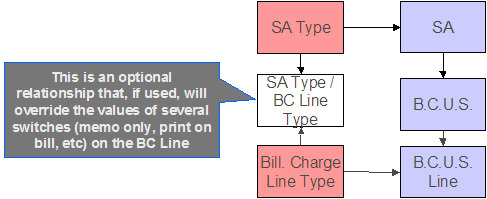

Este proceso sustituirá los valores de los diversos seccionadores a los que se hace referencia en la línea de ubicación intermedia de carga de cargo facturable si el tipo de Acuerdo de Servicio del acuerdo de servicio respectivo tiene un valor de sustitución para el tipo de línea de cargo facturable de la línea. Para obtener más información, consulte Tipo de Acuerdo de Servicio: Sustituciones de Cargo Facturable.
