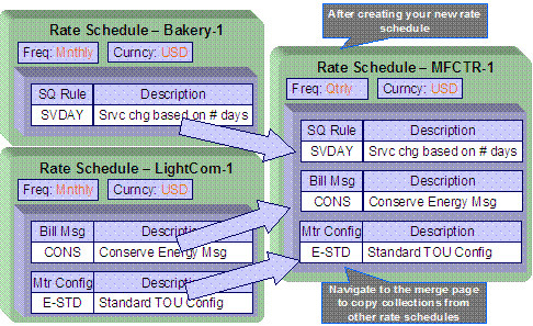

Use esta página para modificar una estructura tarifaria existente copiando información de otras estructuras tarifarias. Esta página se puede usar para copiar registros de la regla de cantidad de servicio, regla de registro, mensaje de factura y recopilaciones de tipo de configuración de medidor de una o más estructuras tarifarias existentes a otra. Algunos ejemplos de cuándo se puede usar esta página son los siguientes:
  • Desea crear una nueva estructura tarifaria que es similar a una estructura existente. El lugar de copiar toda la información de una estructura tarifaria existente y remover los componentes que no se aplican, esta página se puede usar para copiar selectivamente sólo la información que se aplica a la nueva estructura tarifaria.
  • Tal vez ofrece una tarifa a su cliente, que contiene muchos componentes opcionales. En lugar de crear una estructura tarifaria genérica utilizada por muchos clientes y de utilizar otra lógica para determinar cuáles opciones se aplican a cada cliente, puede optar por crear una estructura tarifaria personalizada para cada cliente utilizando sólo los componentes que se aplican a ese cliente. En este escenario, puede optar por crear estructuras tarifarias 'mini' especiales, una para cada una de las diversas opciones. Luego, puede usar la página de fusión de estructura tarifaria para seleccionar los componentes que se aplican a la nueva estructura tarifaria personalizada.
  • Tal vez está agregando varios mensajes de factura nuevos, que se aplican a múltiples estructuras tarifarias existentes. Una vez que agrega los mensajes nuevos a una estructura tarifaria, puede considerar que es más fácil actualizar las estructuras tarifarias subsiguientes utilizando la página de fusión de tarifas para copiar los mensajes.

Sólo puede copiar información de una estructura tarifaria Fusionar Desde en un momento. Si desea copiar información de una o más estructuras tarifarias, seleccione la primera estructura tarifaria Fusionar Desde, copie los registros deseados, grabe y seleccione la siguiente estructura tarifaria Fusionar Desde.
