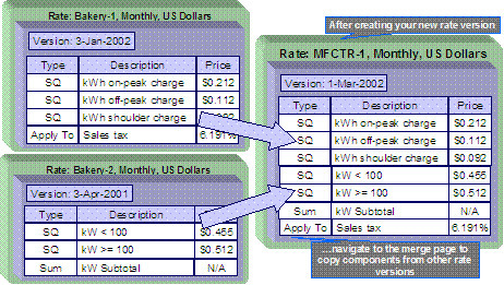

  • Puede usar esta transacción para copiar componentes de tarifa desde otras versiones de tarifa. Por ejemplo:
  • Puede que le interese crear una versión de tarifa que sea similar a una versión de tarifa existente. El lugar de copiar toda la información de una versión de tarifa existente y remover los componentes que no se aplican, esta página se puede usar para copiar selectivamente componentes de tarifa específicos desde una versión de tarifa actual a una nueva.
  • Puede tener tarifas especificas del cliente que son muy similares, pero únicas. Puede usar esta transacción para crear una tarifa específica de cliente. En este escenario, puede optar por crear versiones de tarifa 'mini' especiales, una para cada una de las diversas opciones. Luego, puede usar la página de fusión de versión de tarifa para seleccionar los componentes que se aplican a la nueva versión de tarifa personalizada.
