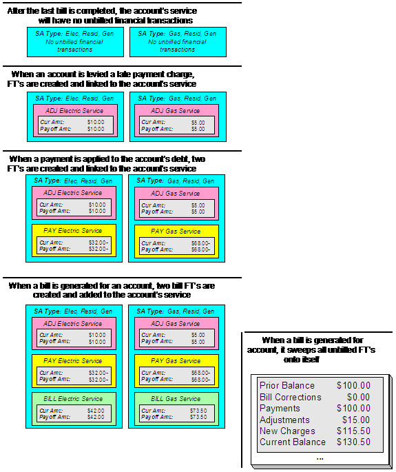

Na poniższym diagramie przedstawiono sposób, w jaki zamrożone transakcje finansowe gromadzą się między fakturami i są umieszczane na kolejnej fakturze utworzonej dla konta (po zakończeniu faktury). W tym przykładzie przyjęto następujące założenia:
Gdy transakcja finansowa dowolnego typu jest zamrażana, wywiera to wpływ na salda bieżące i spłaty umowy powiązanej z tą transakcją. W przypadku gdy nie jest pożądane, by korekty i segmentów faktury wpływały na saldo klienta przed umieszczeniem ich na kolejnej fakturze klienta, należy zapoznać się z sekcją Zapobieganie zmianom w saldach umowy i księdze głównej do momentu zakończenia faktury .
Ważne salda w finansowym podsumowaniu powyższej faktury:
- Poprzednie saldo to saldo końcowe z poprzedniej faktury klienta.
- Część Korekty faktur jest pusta. Zawierałaby wartość w przypadku anulowania/fakturowania ponownego segmentu faktury, który został umieszczony na wcześniejszej fakturze.
- W części Płatności przedstawiane są transakcje finansowe płatności (zarówno nowe płatności, jak i anulowania), które zostały utworzone od ostatniej faktury.
- W części Opłaty dodatkowe przedstawiane są transakcje finansowe opłat dodatkowych (zarówno nowe opłaty dodatkowe, jak i anulowania), które zostały utworzone od ostatniej faktury.
- W części Nowe obciążenia przedstawiane są transakcje finansowe faktury, które zostały utworzone podczas tworzenia faktury.
- Saldo bieżące to łączna kwota długu.
W przypadku stosowania księgowania pozycji otwartych należy zapoznać się z sekcją Księgowanie pozycji otwartych a księgowanie z przekazywaniem sald, w której można znaleźć więcej informacji na temat transakcji finansowych i faktur.
