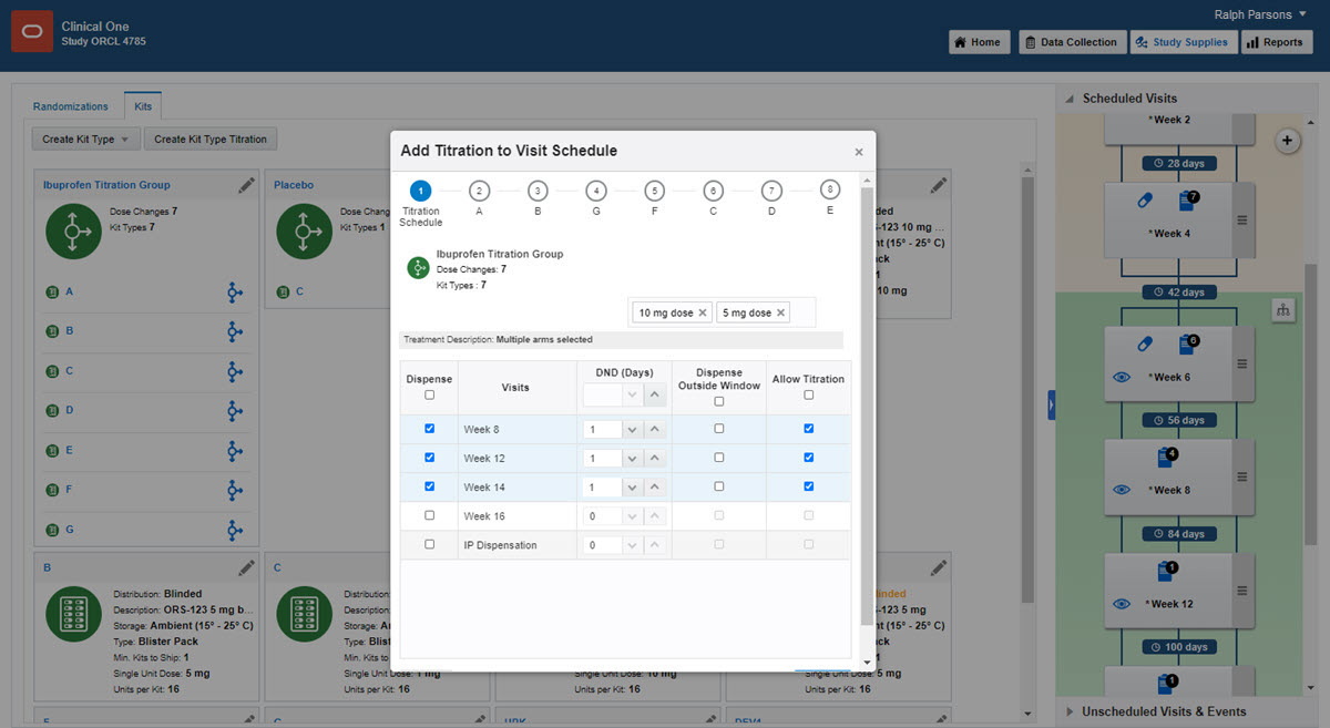

12サブジェクトがタイトル化できるタイミングを指定します
1.
ホーム・ページで、編集するスタディの鉛筆ボタンをクリックします。
2.
下の「ドラフト」で、スタディのバージョンをクリックします。
3.
上部にある「Study Supplies」をクリックします。
4.
研究名の下で、「キット」タブをクリックします。
5.
Visits & Eventsの右側で、2回目の分散訪問を見つけ、キット・タイプのタイトルレーションを訪問にドラッグします(スタディの後半までタイトルレーションが許可されていない場合)。訪問をランダム化訪問、学習完了訪問、取下げ訪問、またはまだスケジュールされていない予定訪問にすることはできません。ただし、キット・タイプのタイトル設定を予定外訪問(まだスケジュールされていない予定訪問とは異なる)にドラッグすることはできます。
6.
キット・タイプのタイトルを訪問にドラッグします。
7.
ウィザード内のフィールドに入力し、「終了」をクリックします。
ステップバイステップ・ヘルプまたはウォッチ・トレーニングをお読みください。
