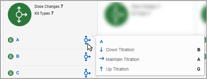

投与量調整は、「試験用品」内の「キット」タブのキットに表示されます。キット・タイプに許可されている投与量調整の詳細を表示するには、次のイメージのように、投与量調整ブロック内の特定のキット・タイプの右側にある投与量調整アイコンにマウス・ポインタを重ねます。
図10-1キット・タイプの投与量調整
キット・タイプ投与量調整
