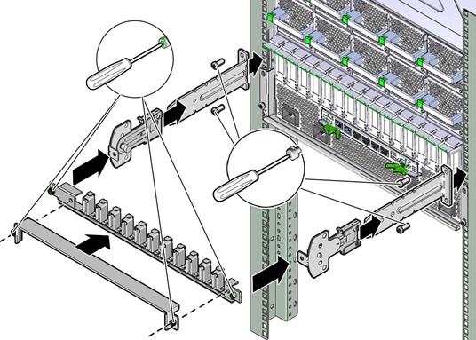

複数個のCMAを取り付ける
このトピックでは、複数個CMAを取り付ける方法について説明します。1個のCMAコームを取り付ける場合は、「単一のCMAコームを取り付ける」を参照してください。
CMAは背面ラック・ポストに接続されています。
注 - CMAの取り付けによって、ラックの電源差込口のいくつかがふさがれて使用できなくなる場合があります。
  1. L字型留め具を背面に取り付けます。
    留め具には、サーバー背面から見た場合の位置で「Left」または「Right」と書かれています。
    左側と右側に対して次の手順を繰り返します。
    1. 左右どちらの留め具かを確認します。
    2. ラックマウント・アダプタから真ん中の2本のねじを外します。
    3. 中央の2つの取り付け穴の上に留め具を配置します。
    4. Phillipsの2番のねじを2本使用して、固定部品をそれぞれ固定します。
      イメージ: CMA留め具の取り付け方法を示す図。
  2. 左右の回転式留め具を左右のL字型留め具に差し込みます。
  3. 2本の拘束ねじでCMAを固定します。
