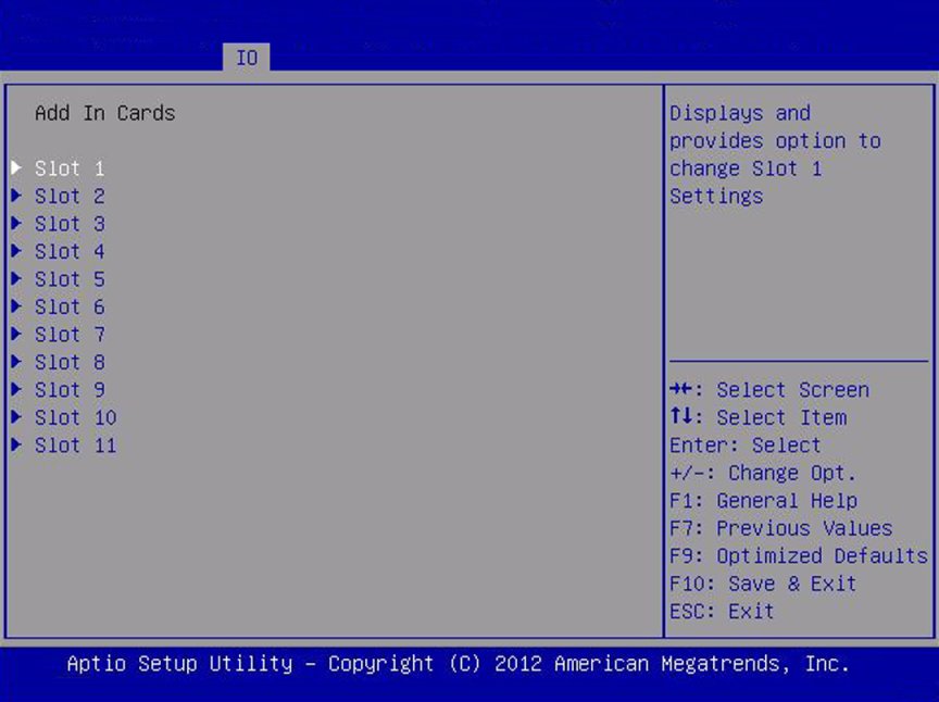

  2. Sélectionnez l'un des éléments suivants :
    • Pour les cartes PCIe, sélectionnez IO > Add In Cards
    • Pour Net 0, 1, 2 ou 3, sélectionnez IO > Internal Devices.
    L'écran IO correspondant s'affiche.
    Les figures suivantes montrent l'écran IO Add In Cards.
    image:Image de l'onglet IO après sélection de Add In Cards

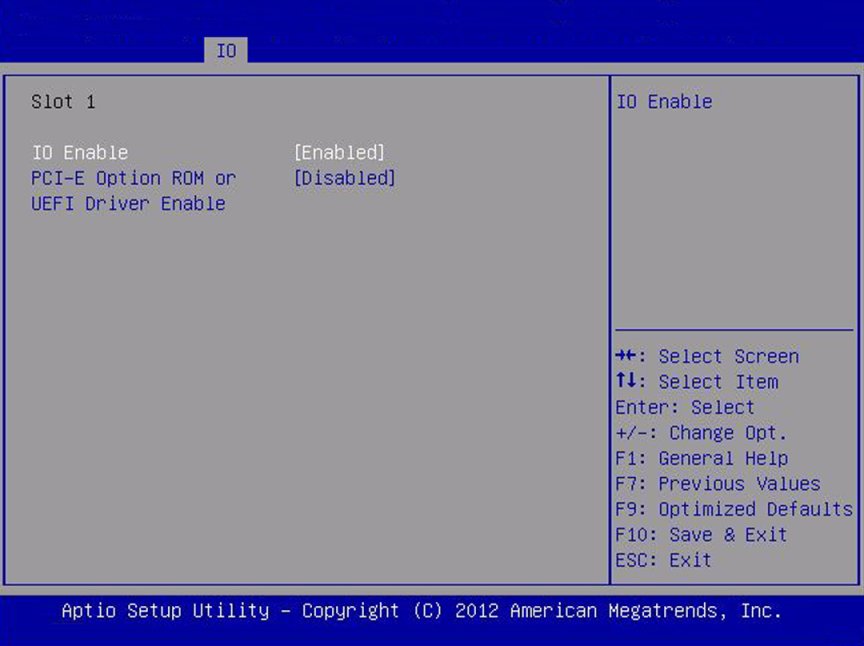

  3. Sélectionnez un port réseau ou un numéro d'emplacement dans la liste déroulante.
    Un écran présente les options correspondant à l'emplacement sélectionné.
    image:Image des options pour l'emplacement 1 dans l'onglet IO.
  4. Sélectionnez l'un des éléments suivants :
    • IO Enable pour activer et désactiver les E/S à destination et en provenance du périphérique qui se trouve dans l'emplacement PCIe sélectionné.
      Cette sélection n'est pas disponible sur les ports réseau.
    • PCI-E Option ROM Enable ou UEFI Driver Enable pour activer ou désactiver la ROM en option pour le périphérique qui se trouve dans l'emplacement sélectionné.
      • Option ROM s'applique uniquement aux serveurs configurés pour utiliser le mode d'initialisation Legacy.
      • UEFI Driver Enable s'applique uniquement aux serveurs configurés pour utiliser le mode d'initialisation UEFI.
  5. Utilisez la touche Entrée pour activer/désactiver la fonction.
  6. Lorsque vous avez effectué toutes vos sélections, appuyez sur F10 pour enregistrer vos modifications et quitter.
    Le BIOS active ou désactive la ROM en option et modifie l'allocation de l'espace d'E/S en fonction de vos sélections au prochain démarrage du serveur.
